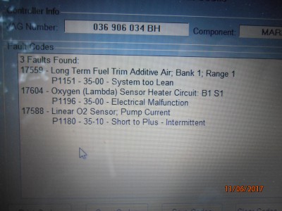

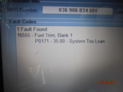

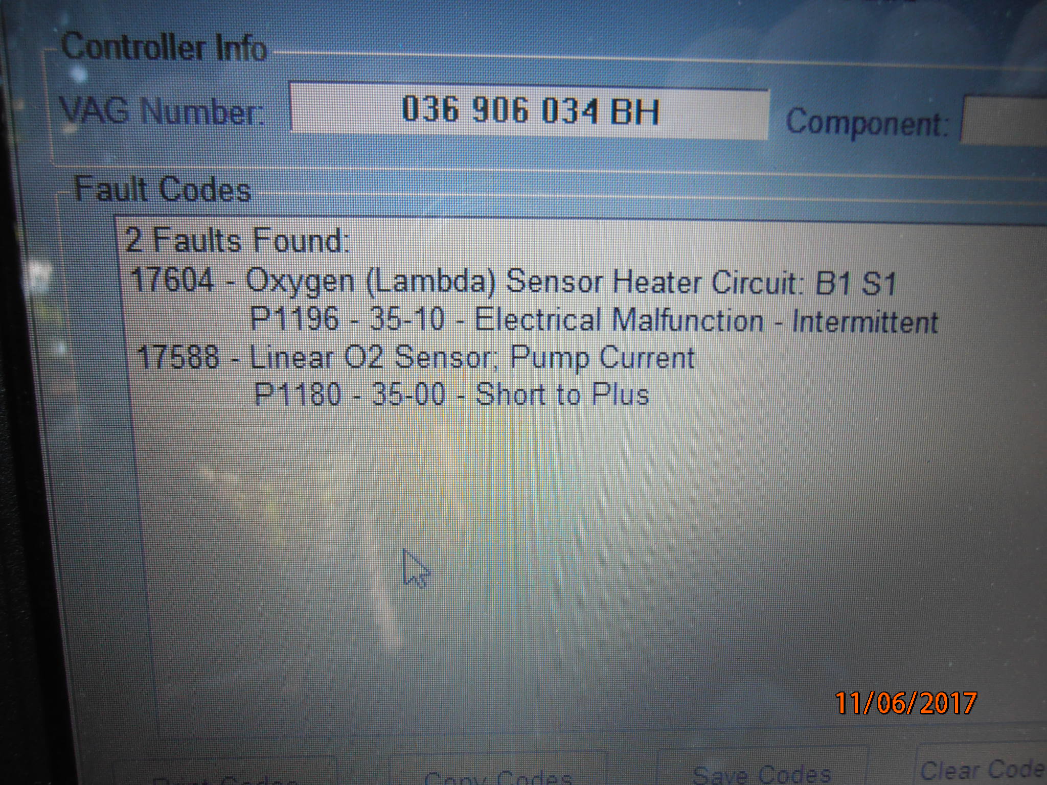

Мнениеот georgi2140 » Пон 12 юни 2017 12:16
Това са грешките,които ми излизат на диагностиката

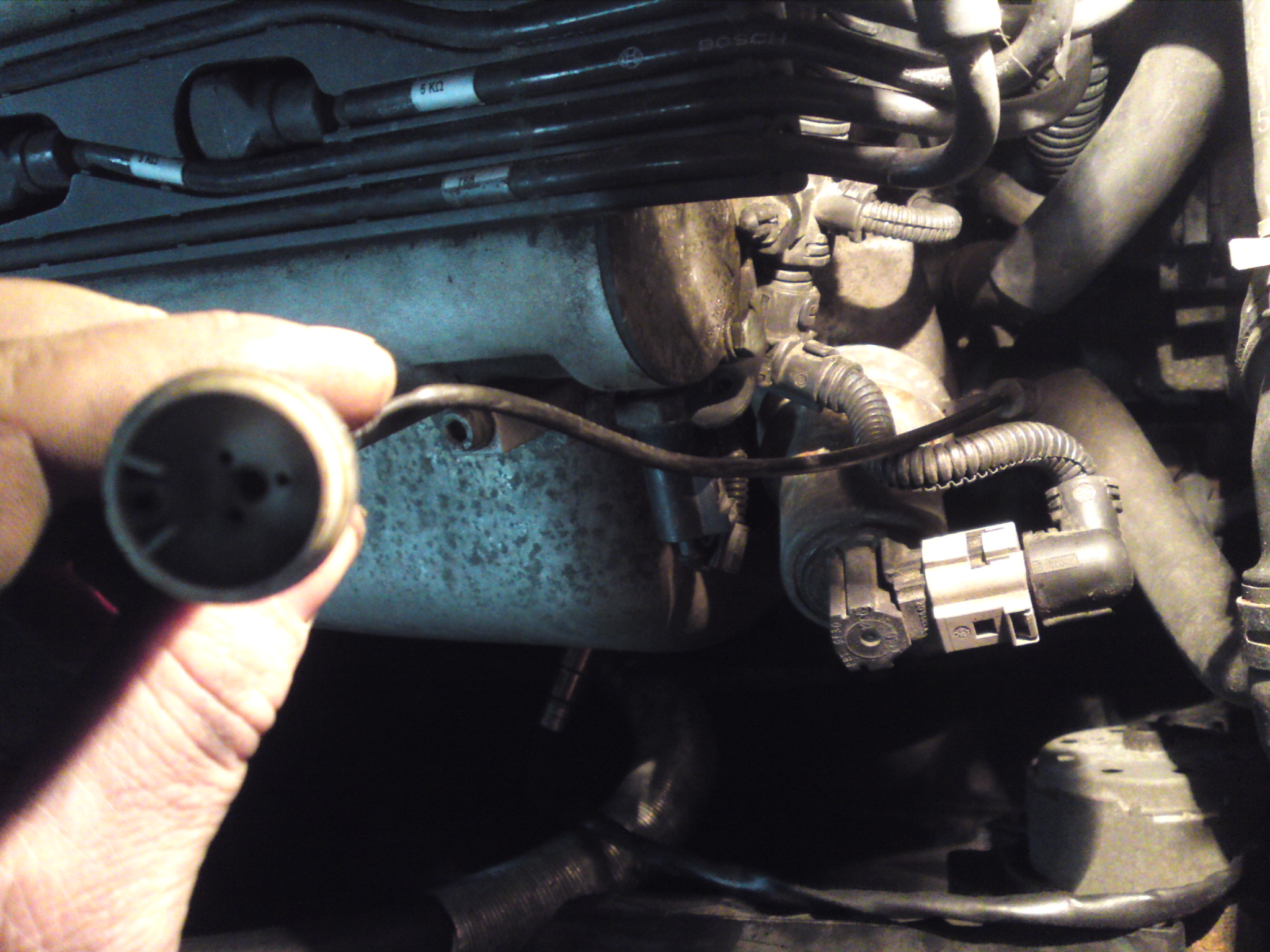

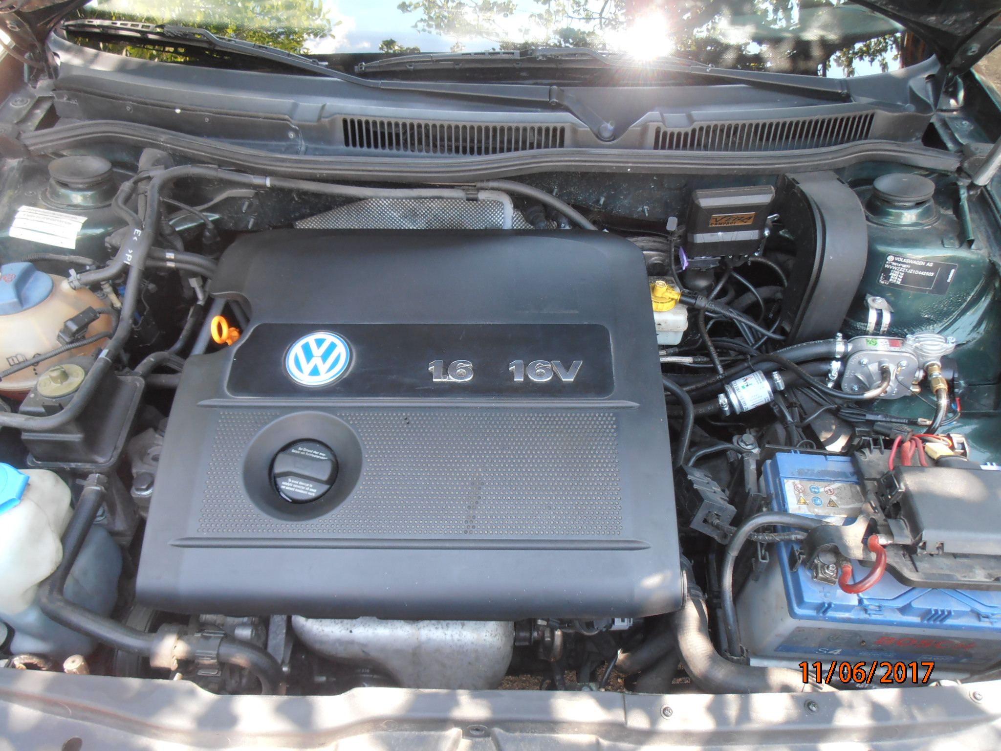

Мнениеот georgi2140 » Пон 12 юни 2017 12:26
и снимка на мотора..

Колега аз съм пробвал да вдигна оборотите и при мен става по описания начин от Ross Tech (предполагам го знаеш). А относно грешките които си показал по-горе, според мен или не ти е настроена добре газовата на ПХ или имаш пропуск по всмукателния тракт след дебитомера и затова ти падат оборотите. Говоря за грешка P0171 и P1151 които показват бедна смес, като втората ти е за дългосрочните адаптации в група 032. Провери в тази група и най-вероятно в първото поле стойностите са +25%, а най-вероятно и във второто са доста положителни. Търси проблема всмукателния тракт. Успех.

Ok, това не мисля че е толко от значение фокусирай се върху бедната смес.
