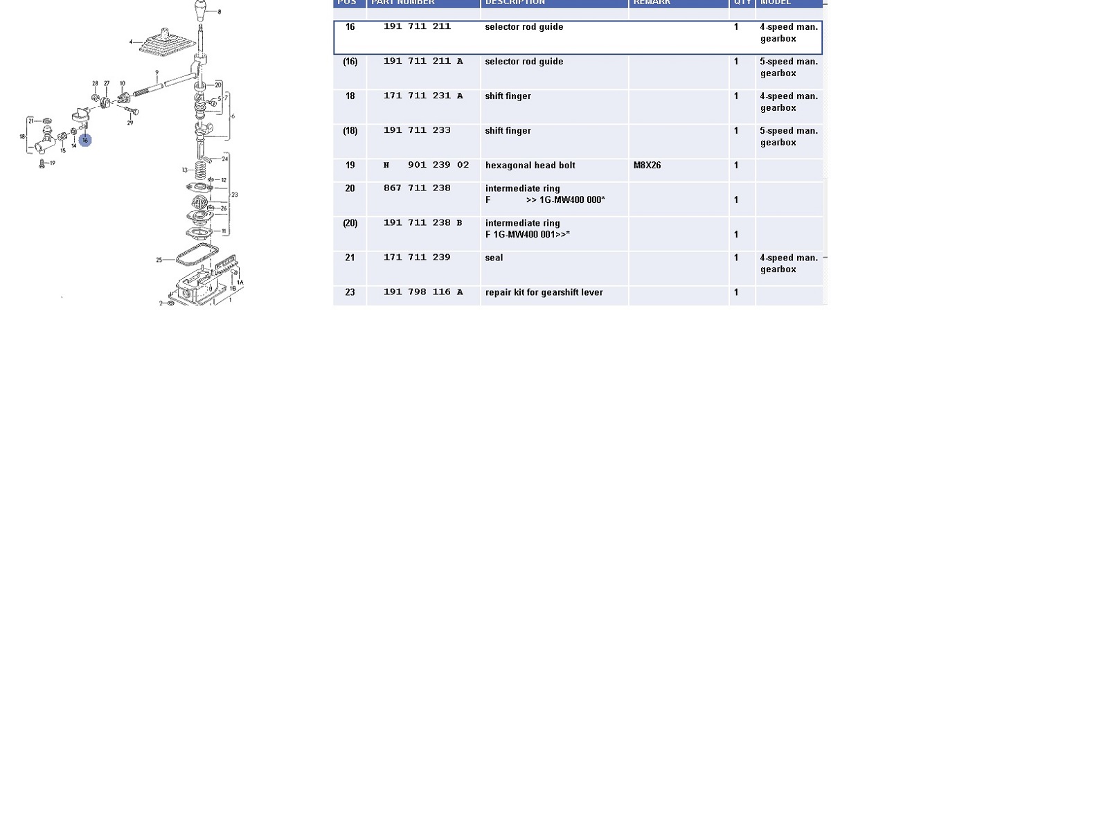

Мнения: 19370
Двигател: PN 1990
Re: газова или без на Голф 2, 1.3i 44kw, 4ск.
Мнениеот stefan4o » Пет 16 мар 2018 19:52
Ако нямаш проблеми с включването на 5-та предавка и лостът ти не стои на една страна, когато е в неутрално положение, значи си е свършил работата коректно. Ако не се подмени елемент номер 16 и 18 нещата не са като заводските. Преди години и аз минах от 4 на 5-степенна кутия и докато не смених тези два елемента нещата не се случиха като хората.
zhoro25
Мнения: 67
Регистриран на: Вто 13 мар 2018 14:29
Мнениеот zhoro25 » Пет 16 мар 2018 20:04
Да ти кажа, наистина стои на една страна - по към кракът ми. От 4 на 5 няма проблем при смяната.
Ще му покажа графиката - много ти благодаря

Мнения: 19370
Двигател: PN 1990
Мнениеот stefan4o » Пет 16 мар 2018 20:06
Ако стои на една страна, значи е нагласьов. По-добре си ги смени тези двете неща и ще ме споменаваш с добро. Бих ти ги подарил, но не мога да ги намеря, понеже старата ми Джета е разглобена на части и не знам кое къде е...
Сменят се със същите, но за 5-степенна кутия. Просто палецът е изместен малко по-встрани, имах и снимка преди с разликите наживо ама...

Мнения: 19370
Двигател: PN 1990
Мнениеот stefan4o » Пет 16 мар 2018 20:22
Не, не. Това са части по механизма за превключване. Кутията си ти остава 5-степенната, просто се сменят тези детайли по самия механизъм. Аз си ги взех от колега от форума, който е имал 1.3 с 5 скорости заводско. Мисля, че и при Поло до 1992г. са същите тези два чарка. Не съм сигурен дали от Голф Мк3 1.4-1.6 моно ще паснат,като номера са различни, в краен случай може да се опита. Ето по-детайлна снимка:

Мнения: 19370
Двигател: PN 1990
Мнениеот stefan4o » Пет 16 мар 2018 20:31
Давам ти каталожен номер на частите:
16 Selector Rod Guide - 191 711 211 A (при теб е с номер 191 711 211)
18 Shift Finger - 191 711 233 (при теб е с номер 171 711 231 A) можеш да ползваш такъв и от Поло с 5-степенна кутия, същото е като голфовото.
