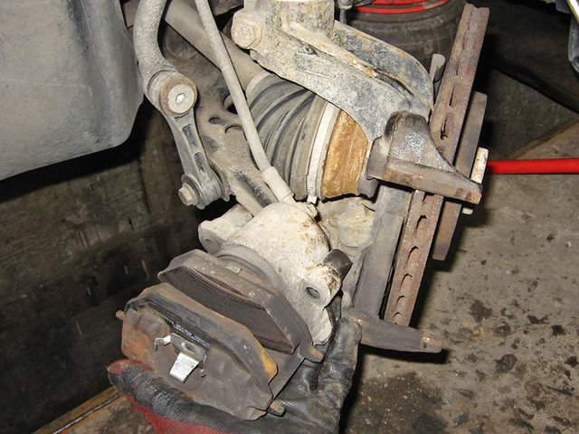

Такааа... Ето малко развитие, купих пластмасов маншон за вътрешно каре, да го видим колко ще изкара. Маншончето е Spidan с две скоби, грес, гайка и капачка. Почивните дни се заемам, ако остане време и турбото свалям. Сега имам едно бързо питане, понеже забелязах че на външните карета скобите са се охлабили а ги бях стегнал до дупка понеже и на двете полуоски са нови маншоните. Та сега мисля да замена тези прехвалени скоби с такива за водни съединения с винтче и да си ги стегна както трябва. На вътрешното каре ми е ясно че ще стане, но на външното минава близо скобата до шарнира и ще трябва да се пробва дали ще опира, ако стане си решавам проблема със скобите.
Някой пробвал ли го е този вариант на голф 4/бора? Прилагам примерна снимка от Интернет, според мен ще стане, какво мислите колеги

Този вариант е пробван хиляди пъти по целия свят и най вече там където нямат скоби. Само трябва да не опира някъде си

Би трябвало да стане, спази посоката на скобата.
П.п. редовно слагам спидан/гкн маншони и стягам с яки свински опашки на сериозен производител. Стягам ги с клещи за свински опашки. Нито един досега нито е оттървал , нито се е скъсал. Тук включвам и монтираните на мои коли , по същият начин със свински опашки. Писал съм някъде из форума какви са клещите и опашките.
