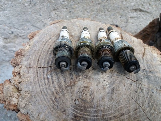

Я ги снимай тия оригинални свещи.

Снимах ги но немога да я кача , щте пробвам после пак. Едната имаше по окоян вид от другите , и на двата краини цилиндара имаше масло по резбити. Сигорно е от гумички на клапаните че си го пипа стабилно.

Смали снимката.

Мнениеот br1lata88 » Пет 05 апр 2019 21:57
ето снимката

Мнениеот Zdravko Zankov » Пет 05 апр 2019 21:59
Ти на това свещи ли му казваш?
Набор на колата.

Свещи се сменят на около 30000км. Кола с газ - 15-20000км.

Мнениеот br1lata88 » Пет 05 апр 2019 22:25
Еми за мен не са бобини. Затова казах че сигорно са оригинални защото не са сменявани от доста отдавна. Съдя по това че имат емблема и се предаде китаиския ключ.

Мнениеот Zdravko Zankov » Пет 05 апр 2019 22:31
group® написа:Свещи се сменят на около 30000км. Кола с газ - 15-20000км.
Лееко ште поправя.
Газ,мас...
30000 е оптимално.

Свещите са ясни. Утре купувам нови , но не вярвам да е от тях тропането. Още се чудя за обтегача или маслена помпа, като чета по други теми са си като консуматив при този мотор.
