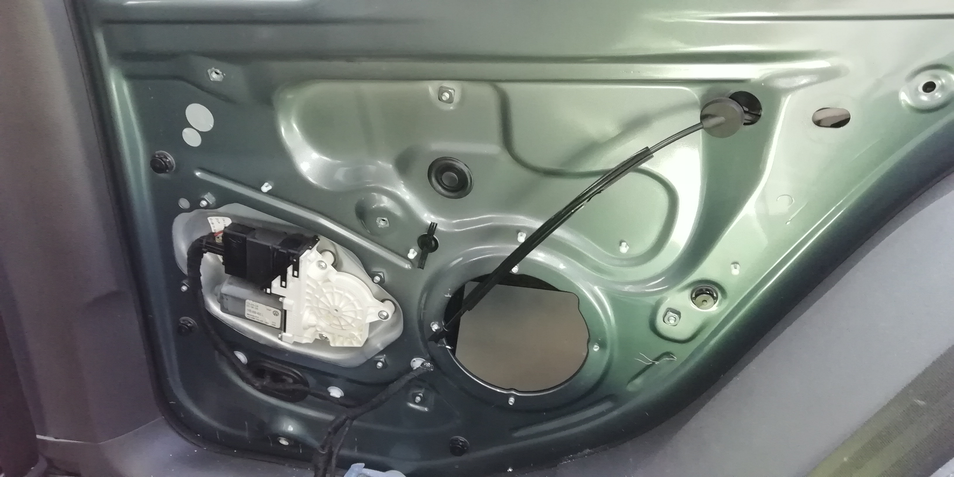

Дупката на говорителя е малка. Трябва да се вкара цялата ръка и лакътя, иначе не достигат едни около 15см. до лостчето, което трябва да се избутва навън. Дебели са ми ръчичките. Иначе не е невъзможно с напипване. Стигам само до куплунга за тоците. Ще пробвам пак.

Малко снимки. Още е мъча.

Колеги, отворих вратата с малко насилие, както беше казал един колега. Направих с флекса отвора и през дупката нанесох няколко силни удара с една масивна отверка, натиснах лостчето за вътрешно отваряне нагоре и тя се отвори. Нанесени щети освен отвора, който ще покрия, скъсано жило. Също, преди да поблъскам, счупих един пластмасов палец, за вътрешното отваряне, но нали ще сменя цялата брава, така, че това няма значение.
