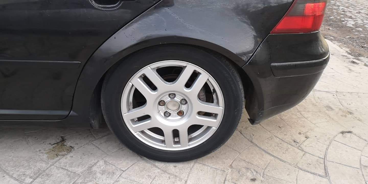

Гледам тази твоя снимка.
Колега,миналата година в движение се счупи задна лява пружина на моя автомобил.Гледката беше подобна.
Сигурен ли си,че пружините не са подменени?Просто от изпуснал амортисьор не може да клекне толкова.
Регулируемо окачване започва от 300лв.Но не бих си го причинил.

Zdravko Zankov написа:Гледам тази твоя снимка.
Не съм сигурен за пружините, просто зимата като беше сутрин много студено колата клякаше, от едната страна повече и като се покара малко и се затопли времето пак се покачваше, обаче возеше все едно бях на трамплин....подскачаше като ненормална

Абе то и на мен преди две зими замръзна снега между витките на пружините,та знам какво е усещането.
За това го питам,дали са сменили пружините,с такива от комби ефекта ще е същия.
