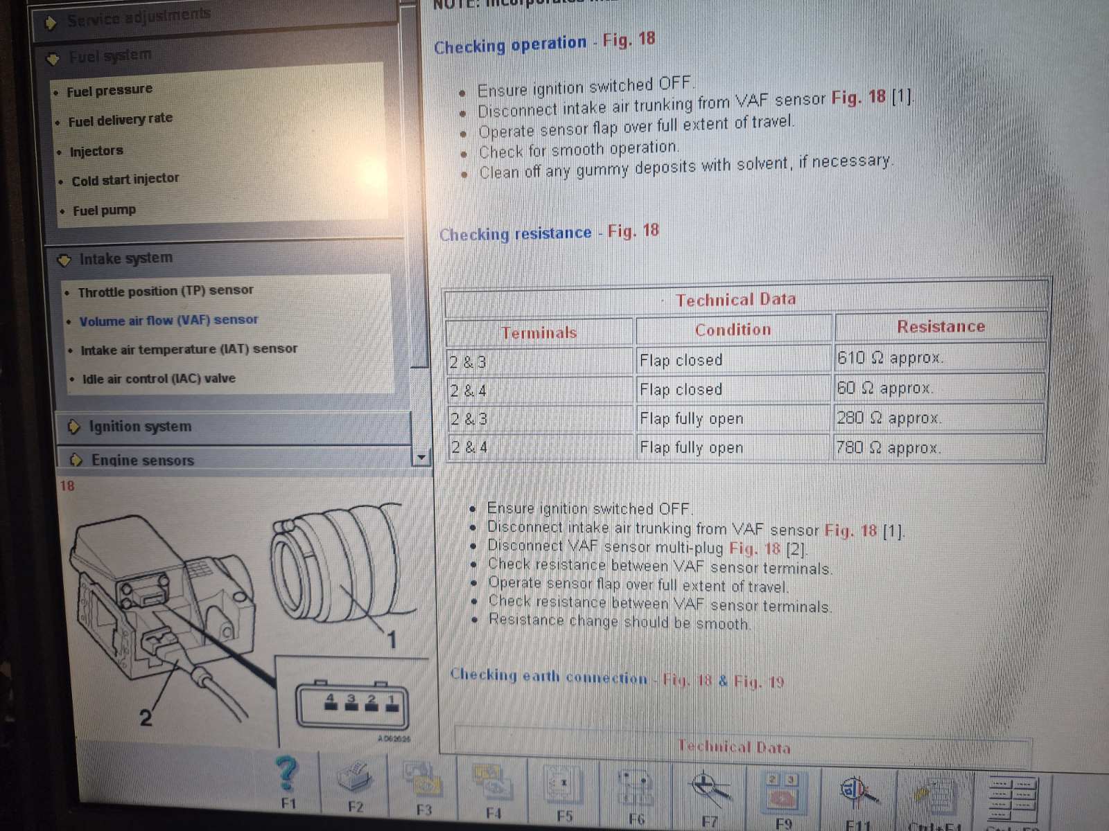

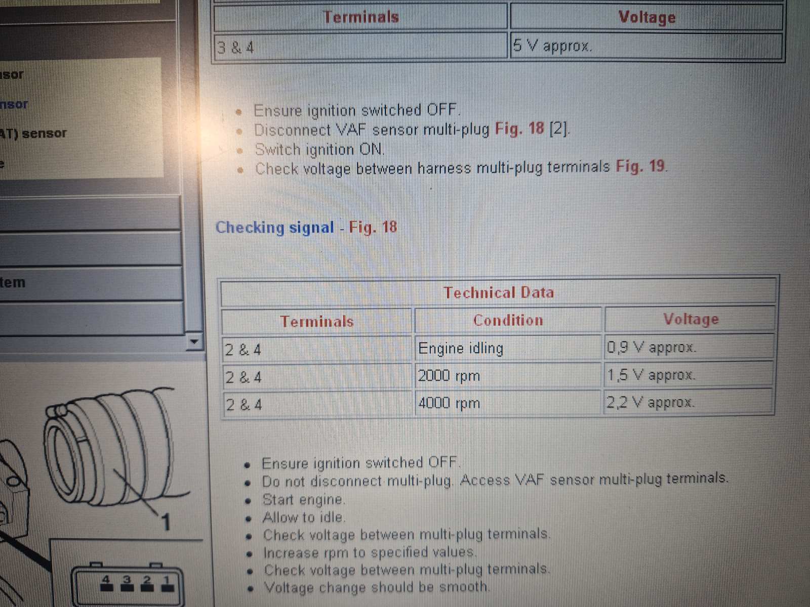

Ето снимки с това, което пише за дебитомера:
Едното е по съпротивление, другото по напрежение при работещ двигател
Сменя се твърде бързо.
По принцип най-доброто решение е да се измери с осцилоскоп. В повечето сервизи за електроника имат, въпроса е дали имат преносим (или достатъчно дълъг удължител)

@radotom... относно дебитомера:
Пластината съм я поразместил за да контактува на здрави места
*5 волта на контакт са налице
*Съпротивленията на откачена букса не отговарят
*Волтажите при различните оборите (с изключение на стойността на празен ход, там е малко по-висок волтажа) ги докарах местейки зъбното колело по посока на часовниковата стрелка, от което резултата е, че при подаване на газ сега не се замисля и не забива муцуната (но ми се струва, че си иска още една идея въздух както по-напред в темата споменаваш)
Замерих също и датчика за температура на входящия въздух - адекватен!
Замерих и този на антифриза - показа 199 (килоома мисля че трябва да е) след включване на перките при показание на таблото 90градуса... мисля ,че също е в норма.
Сега ще покарам малко така пък да видим как ще се държи.

- radotom
- Модератор
- Мнения: 19732
- Регистриран на: Пет 10 мар 2006 19:42
- Автомобил: Passat B6
- Двигател: CBBB
- Местоположение: Пловдив
Re: Решено ама не точно!!! Голф 3 94' 2е Обороти, гасне, гори много, загрява и още нещо
TheEx0rcist написа:Замерих и този на антифриза - показа 199 (килоома мисля че трябва да е)
Ома
По спомени имаше някаква стойност около 200-220 Ома, ама дали не беше при по-висока температура
Килоомовите стойности са при студен мотор.
Пак по много далечни спомени 5кОм отговаряха на -10*
TheEx0rcist написа:3. Подариха ми джуджавка на Delphi за диагностика. Върши ли работа за вкарване в сервизен режим и поддържа ли нужния набор живи данни?
МегатронС е човека!
viewtopic.php?f=88&t=484055
Но мисля, че Делфито е не-лош вариант
