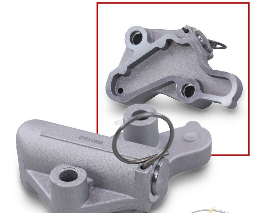

Износва се ,консуматив е ....скъп консуматив .В workshop manual го дават да се сменя на 90 хил.

Ивайло Димов написа:А това какво е :smile
Това е обтегач ,който се "изпъва" от налягането на маслото на двигателя. Пружината вътре има второстепенна роля. И има съчмено клапанче вътре ,за задържане на маслото при неработещ двигател ,точно като хидравличен "повдигач" на клапан. Ако имаш още въпроси ,давай ,човек се учи докато е жив. Но не заблуждавай хората...

Попитах те за шплента Калине ?Човека е сменил комплект вериги но не са сменили дефазатора ,веригата му трака ....сложил е ОЕМ части .

А аз те питах как така обтегача няма допир с маслото в мотора?!? Имал си свое масло?! Такива обтегачи съм сменил поне 20 ,заедно с веригите ,само на 1,4 тси. Шплента се вади преди стягането на колелата към валовете ,пружината обира "корема" на веригата ,а след заработване на мотора ,моторното масло поддържа веригата опъната. Я иж сега какво си писал ,че такива глупости като твоите рядко се виждат...

А откъде влиза маслото :biggrin

През отвора в противоположния край на шплента.
Ако се загледаш внимателно, ще го видиш и на твоята снимка от предишната страница.

Видях го още в сервизното ръководство Кайзен .Не мога да си представя,че през този малък отвор маслената помпа може да направи налягане достатъчно ,за да държи ангренажната верига опъната .И веднага изниква въпроса ,ами ако този малък отвор се запуши от лак,нагар ,маслени отлагания как ще опъва веригата.Опитвам се да си обясня чисто като принцип на работа и последствията от калпаво масло :th_up .

Точно от там ,и въобще не е малък. Поне 3 мм е. На повдигачите на клапаните е наполовина. Критичното е замърсяването на съчменото клапанче вътре ,затова свалянето и чистенето на картера е много важно.

:th_up Ок щом казваш, съгласявам се и приемам критиката.До колкото четох по чужди форуми това тракане при някои се е появило още на 30-40 000 км и само подмяна на целия ангренажен комплект помага .Понеже не видях уплътнение за този обтегач ,там херметик за картер ли се ползва ?

Не ,евентуално осигурител на болтовете (аз винаги слагам). Разчита се на шлайфаните повърхности и на факта ,че е монтиран в "маслената вана" на мотора-незначителен теч няма да окаже влияние в/у налягането ,а и няма да "оцапа" нищо.
