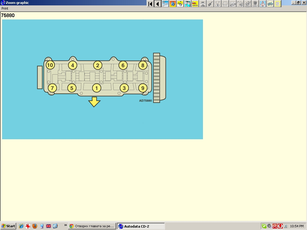

Колеги,я кажете тая схема на затягане на болтовете универсална ли е,че и аз свалих главата на гофчето да я нося на ремонт че много започна да изхвърля водата....
Става въпрос за 1.6 GTD , JR голф 2
И още нещо....как почиствате блока от старата гарнитура...някоя тънкост да споделите ?
Благодаря

Нужно ли беше да копаеш тая антична тема, на колегата от 2008ма година scare
Схемата на притягане е аналогична при всички мотори - започва се от средата и постепенно към края. И така, на няколко етапа. 40-60нМ-90гр.-90гр. Обикновено ги пишат на гарнитурите отзад на опаковката.

Иначе благодаря,точно това ме интересуваше....
