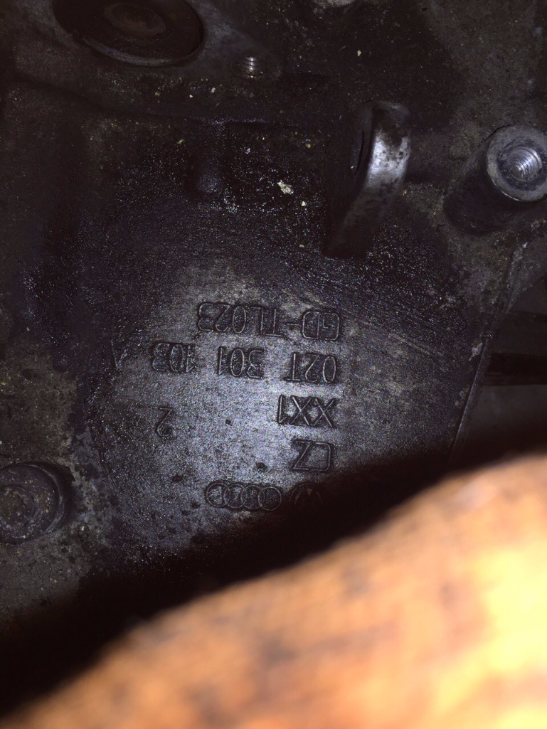

Колеги как мога да разбера дали става скоростната кутия за 1.4 16V? На тази пише ХХ1 и е от шкода фабия 1.4 16В 2005г.

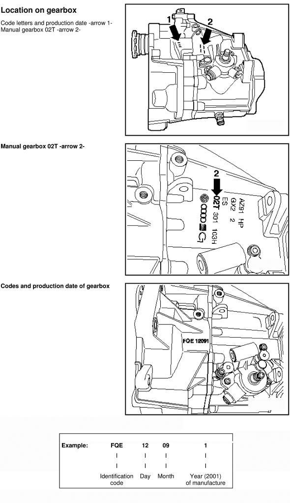

Re: Golf 4 1.4 и 1.6 проблеми със скоростите с код DUU, DUW, ERT
Според този сайт тази скоростна кутия е тип 02T и се монтира на New Beetle 2002>2005, Polo 2002>2005, A2 2000>2005, Fabia 2000>2004 и Ibiza 2002>2005 на 1.4 двигателите.

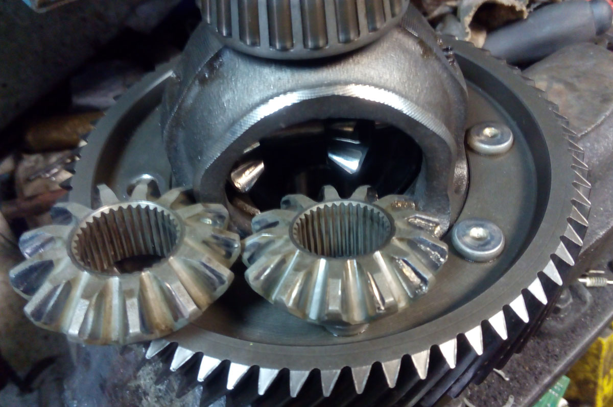

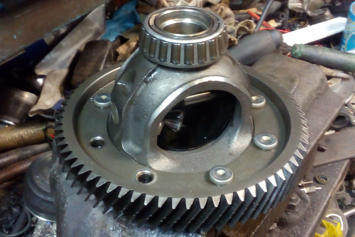

Ето и 2 снимки:
1. Диференциалът с извадени планети и 2 нита разпробити. Сателитите се вадят след като се разпробият всичките нитове:
2. Ето и как са се износили планетите, които подменяме с нови:

Ето и 2 снимки:
