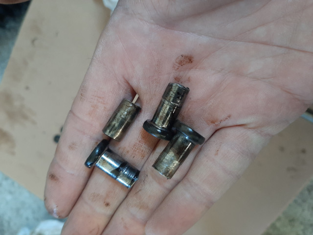

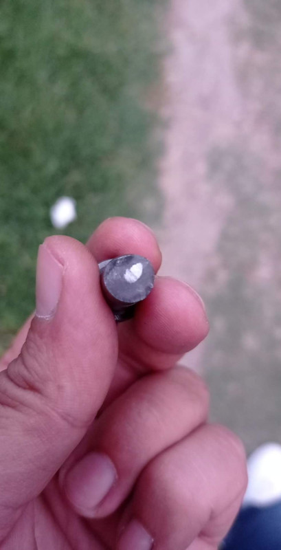

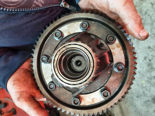

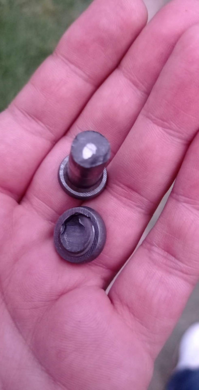

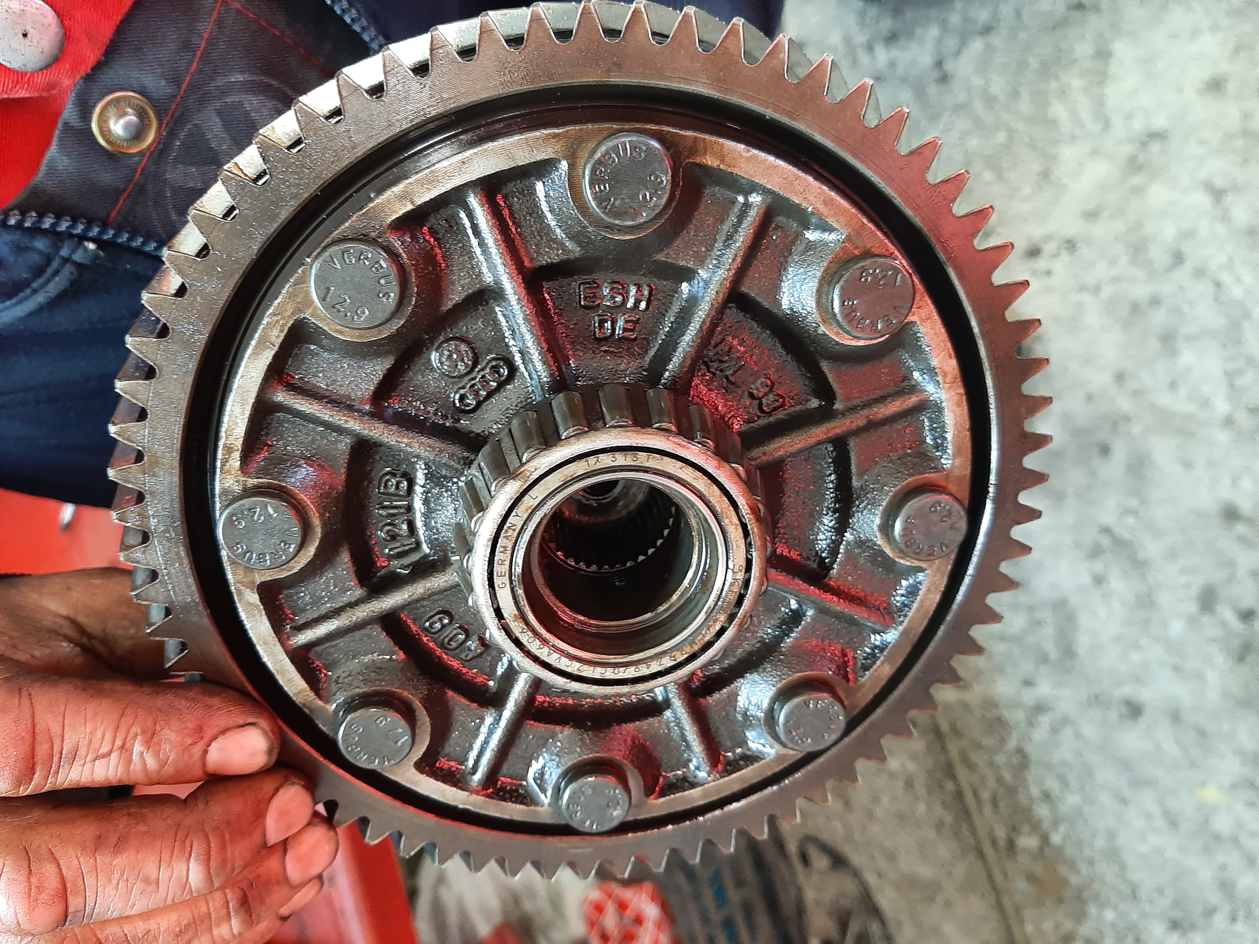

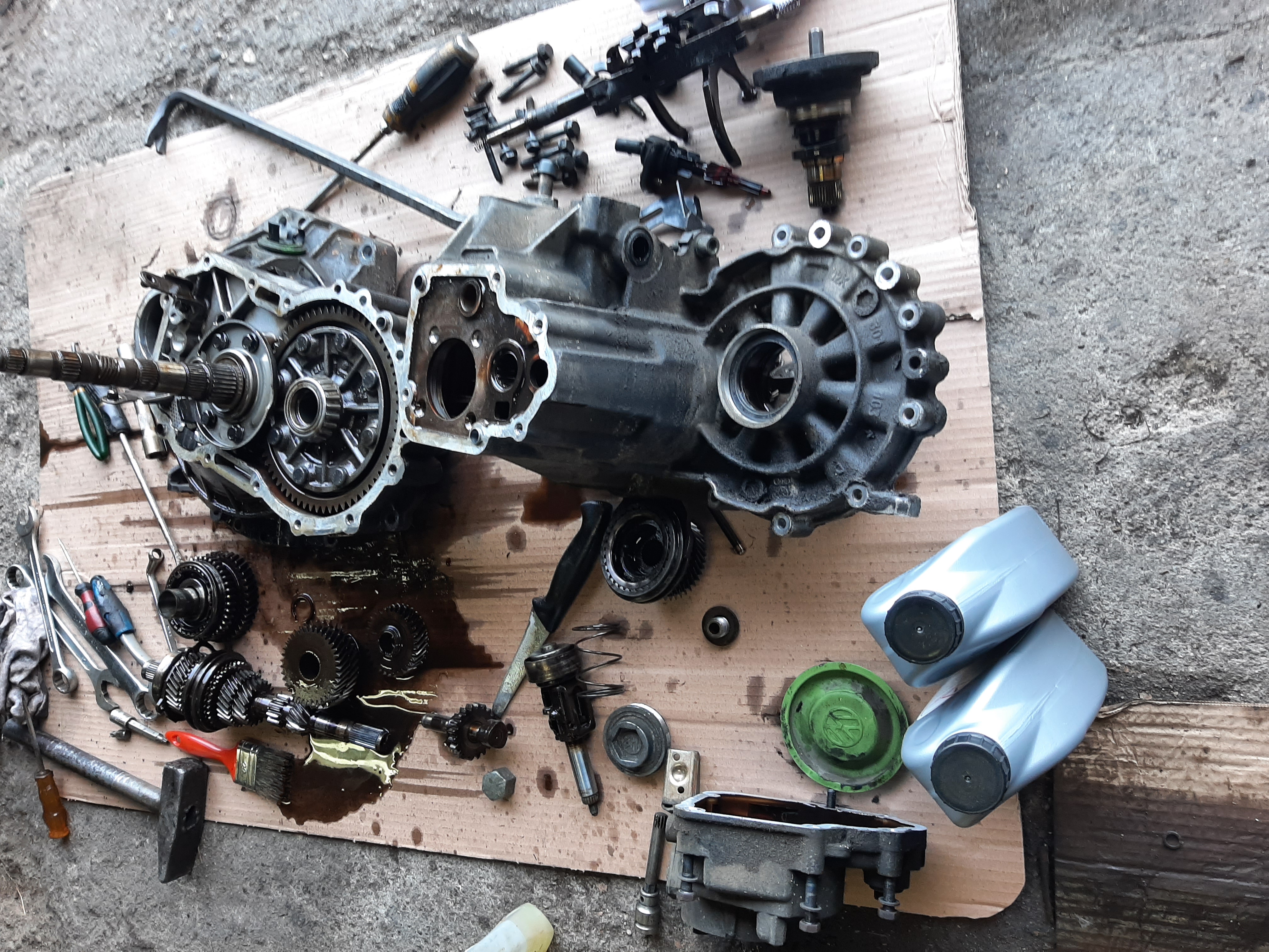

Здравейте съфорумци, темичката е доооста стара,но проблемите са си същите.Ето,че и на мен се наложи да сменям нитове.Има доста теми,но реших да пиша в тази,защото смятам,че обхваща проблема най-обобщено.
Колата е Бора 1.6 16v от 2000 година.Моторът е AUS,а СК е с код ERT.От около 5-6 месеца,колата започна да придърпва на около 2000 оборота,като найбосезаемо беше на 2ра и 3та скорост.Тъй като бяха сменени бобина,кабели и свещи,започнах да чета във форума.Симптомите бяха-кутия.Нямаше лопане,тропане или някакво виене.Въпреки това закупих ремонтен комплект болтове и се свали кутията.Главите на нитовете бяха по местата си,но само с ДОКОСВАНЕ направо 3 паднаха.Видим луфт в нитовете.Оставало е съвсееем малко да паднат и да стане мазалото.Майсторът дори каза,че не вярва да съм можел да издържа и 100 км. Сега колата е съвсем друга.Няма никакво придърпване (претрисане). Сменени са и лагерите. Изглежда това си е основен симптом,ако въобще се стигне до него,а не се отчупи главата на нита веднага.На снимките съм снимал само единия нит,който се вижда на каква малка част се е държал.Другите 2 са същите.

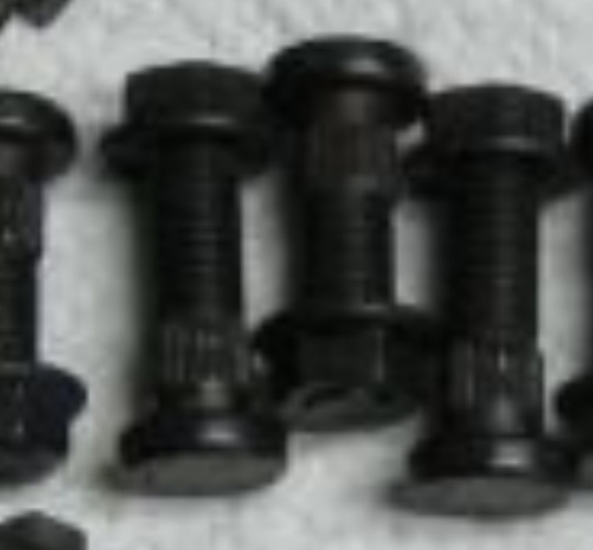

jordan17772 написа:Дай инфо за болтовете и кой прави ремонта? Колко милиметра с твойте нитове? 9 или 11?

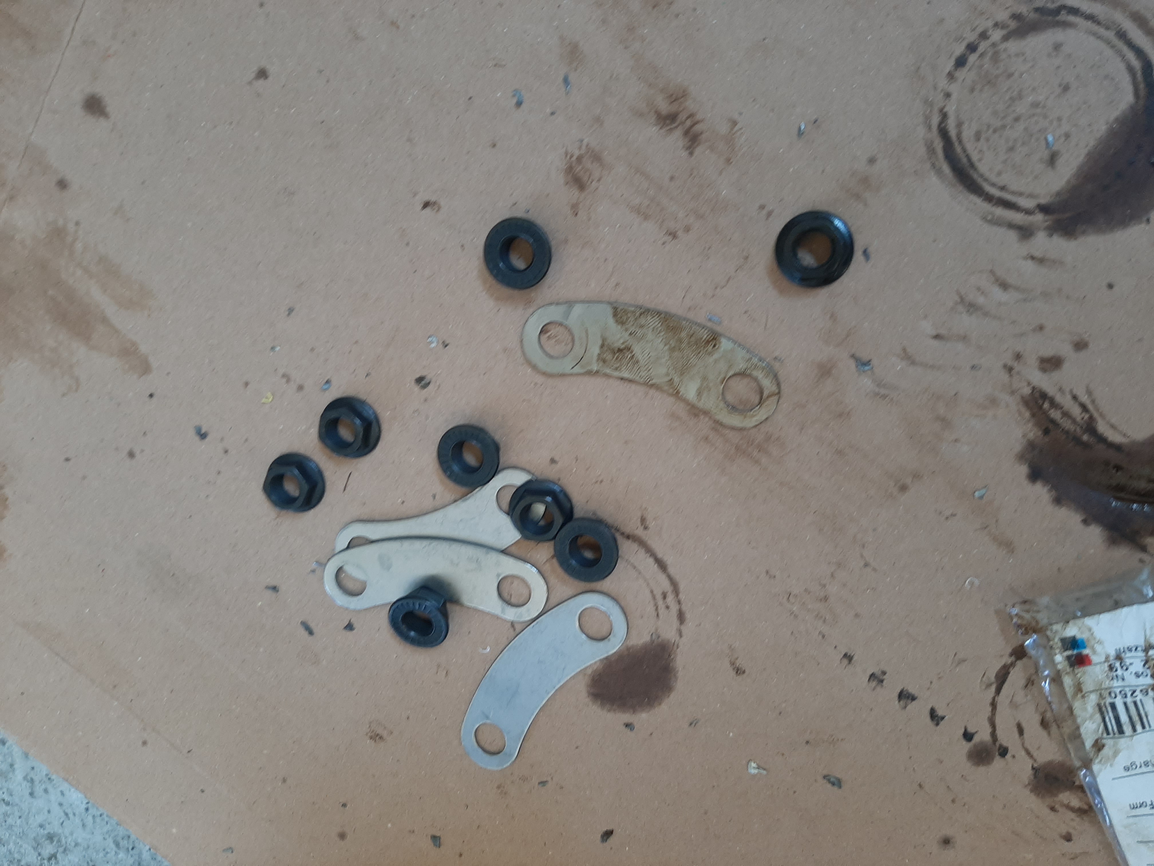

Здравей,ами болтовете не са правени,а са ремонтен комплект.Малко странни са.От главата на болта,до около 1/3 са повече от 9 мм,(около 9.8)след това минават на 9 мм.Като цяло се водят 9,но се набиват.В по-широката си част имат вертикални изпъкнали шлитци.
Малко трудно се виждат на тази снимка,но е от нета и не съм снимал моите.
Има и планки към тях.Четох за някакви цени от по около 170 лв,но намерих само с цена 260 лв,с отстъпката 220.
Прави ми я майстор в Пловдив.

Re: Golf 4 1.4 и 1.6 проблеми със скоростите с код DUU, DUW, ERT
Погледни и тампона на скоростната с двигателя (така наречения "кокал") Относно 11 мм нитове,според мен не са толкова "сигурни".Да значително по-дебели са,но според мен главният виновник е самия материал.Когато се подбие и започнат луфтовете,напрежението в/у нита става доста по голямо.Може да се види на едната снимка,как са се подбили самите нитове.Така,че и 11 мм от този материал нит,не е много сигурен.

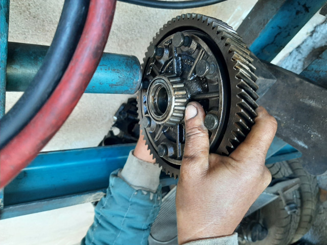

Колата е Голф 4 1.6 SR 101 коня 1998 год.

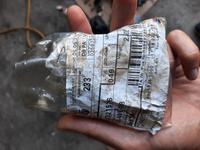

Ремонтния комплект от 8 болта и 8 гайки и 4 планки 210 лв. с отстъпката от Авто Хит.
Прословутото предръпване от 1900 до 2200 оборота изчезна и вече мога да се радвам и карам без притеснение колата.Всичките нитове бяха хлабави.Късмет че не се е скъсал някой.
