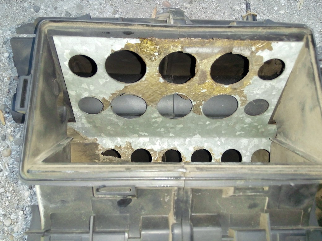

Слабо парно на Голф 2
Мнениеот yky » Вто 05 сеп 2017 21:09
Здравейте,
Парното ми работеше слабо, та реших да си почистя радиатора на купето. Оказа се, обаче, че тръбичката му не е запушена. Значи причината е другаде - има едни преградки, които се движат от жилата за управление на парното. По тях има отвори, а върху отворите е имало някакво уплътнение, което с времето се разпаднало. Дали това не е причината?
Прилагам снимка.
Благодаря предварително за отговорите, колеги!

Да това е причината. Имало е дунапрен, но той е излетял през духалките право в лицето ти, ама ти явно не си го забелязал. Както не си забелязал и първия пост в тази тема, където също е споменат въпросния дунапрен. Дупките в клапите дойчовците са ги направили само за да ни е гадно. Трябва да ги затвориш по някакъв начин. Примерно с ламаринки и занитване. Моите са облепени с тиксо от някой от предишните собственици. А може и така:
parno написа:тия клапи мамата си джасали :shock
докато изкормя всичко викам си "бре не е чак толко зор"
сглабянето направо ми ева мамата
:banghead:
облепих ги хубаво с картон и яко лепила mhihi след като сглобих нямах търпение да го пробвам....в краката духа яко направо ти отвява крачолите
централно също духа яко
ама на предния джам пак си е умряла работа
много съмнително защо така :? нямах време та другата седмица ще се дозанимавам
