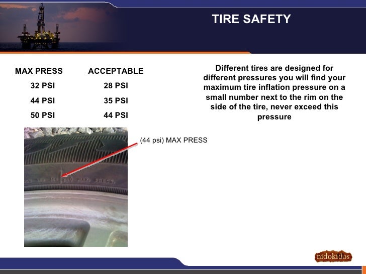

Лятото пробвах различни налягания на гумите (225/50/15 Hankook и 205/60/15 Mischelin)- като започнах от стойностите от лепенката и стигнах до 10% по-малко от максимума за гумата (според инфото, на английски, от тази публикация).
Резултата беше при 2.3 до 2.4 бара (33.5 psi) по-добро спиране и по-трудно управление, както и по-голям разход в сравнение с 2.6 до 2.8 бара (39 psi) при което спирането беше идея по-дълго, по-добро управление и по-малък разход. Както градско, така и извънградско.
Сега съм се спрял на около 2.6 / 2.7 бара (38-39 psi).
Колата е Голф 3 1.9 ТД Вариант.
Калкулатор и конвертор на налягания.

Re: налягане на гумите
На всички гуми има надпис с максимално допустимо налягане (там е и надписа за товароносимост)...
Аз лично си ги помпам на 10% по-малко от максималното.
