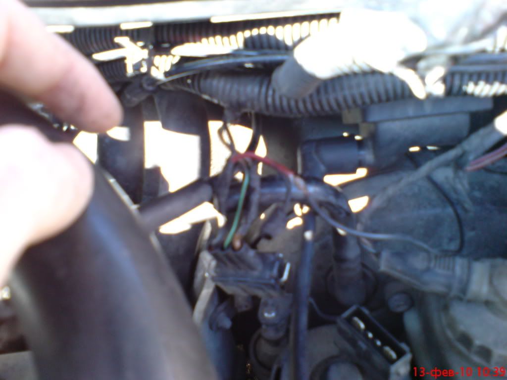

Мнениеот PL 16v » Съб 13 фев 2010 13:29
детонационен датчик сменен,температурен сензор и той
обаче тука ме гложди нещо,буксата на бобината е правена нещо
черен,зелен с кафяво и кафяв
на черния е свързан кабел който отива директно във реле 167 нещо е правено,допълнителния го махам и колата угасва,и релето нещо е изнасилено за да е там кабела,дали има прекъснат кабел и са свързали този
на кафевия също има свързан кабел обаче няма продължение
как мисли те какво е

Мнениеот Ventci_abf » Вто 16 фев 2010 21:53
сменяй таблото с бушоните и релетата има прекъсната писта

Мнениеот rudoni » Вто 16 фев 2010 22:03
този който е правил интервенцията е свързал след конт. ключ на едно място и бобината и помпата /реле 167/ е за помпата в резервоара.значи помпата се захранва от веригата на бобината.а това е вредно и вече го усещаш ! раздели тези елементи!
те за това са с отделни релета и захранвания.
