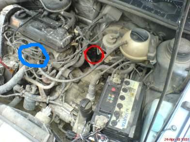

Днес запалих колата. Когато позагря всички маркучи се напекоха без тънкия, които е от тройника с термостата към казанчето. Продухах тройника. Имаше леко запушване, но това не реши проблема. Пак на 110 градуса включваше перката и нямаше парно. Явно проблема беше в термостата (с жълт кръг и 4 кабела). Точно преди да тръгна за някой магазин пробвах да напръскам буксата и клемите на термостата с WD40 и воала - стана. Парното се върна и перката включва съвсем малко преди 90 градуса. Пробвайте преди да давате 50лв. за нов термостат. :012:

Bankina написа:Явно проблема беше в термостата (с жълт кръг и 4 кабела). Точно преди да тръгна за някой магазин пробвах да напръскам буксата и клемите на термостата с WD40 и воала - стана. Парното се върна и перката включва съвсем малко преди 90 градуса.
колега какъв е този термостат с букси, да не говориш за термоключа на радиятора, а за това че си нямал парно и после след напръскването ти е дощло парното си няма нищо общо според мен си имал въздух в системата,погледни и долей течност (антифриз) може би ще има нужда,между другото и комшичта с венто се оплакваше от подобно нещо,перкатаму се включва работи температурата стига 100,парно няма чат пат се оявява,един ден текнало му да долее вода събрала около 1.5литра което не си е малко

Разбира се, че проверих антифриза и обезвъздуших системата. Термостата е отговорен за отварянето на втория кръг, откъдето идва и топлото за парното. Когато е затворен (термостата не го отвори) се получава и така, 4е горната част на радиатора се напича зверски, а долната остава почти студена. Термостата се намира на тройника в синьото кръгче (говорим за 1.8mi 75 коня).

термостата не ли на долния маркуч,който въри към помпата,а горе са датчиците

zdravko_jett написа:термостата не ли на долния маркуч,който въри към помпата,а горе са датчиците
И аз мисля така, при мен там долу има пластмасово коляно с два болта.

Мнениеот zdravko_jett » Нед 25 апр 2010 14:25
на този мотор може и там да е,ама при мен поне е доло на помпата и от прочетеното по темите знам че се намира на студения маркуч

Там термостат няма.На всички троики е на едно и съшто място.

Мнениеот Bankina » Нед 25 апр 2010 17:22
Ами... факт е, че е там. Кой не вярва, да види, а най-важното е, че решението на проблема беше напълно безплатно. Не претендирам да съм разбирач. Имам колата от 5 дена. Описвам случая та да спестя на някой пари, ако стане такова нещо. :)

Мнениеот theultimate » Нед 25 апр 2010 18:58
Там не е ли термпературния датчик?

Мнениеот golf_III_2e » Нед 25 апр 2010 20:46
колега не се заяждам напиши в GOOGLE.bg термостат, виш го как изглежда и какво представлява и после се опитаи да го откриеш там кадето си мислиш че е.

Мнениеот Bankina » Нед 25 апр 2010 23:44
Да... да... на опела на баща ми е такъв. Можеш да провериш как работи и като го свариш във вода. Това мойто нещо е капсуловано. Казах, че не съм разбирач, но датчик или термостат - описвам проблема, показвам мястото и решението за мойта кола. Какво не работеше и как е оправи. Не е ли това важното? :roll: :)

Мнениеот Zlobomir » Пон 26 апр 2010 0:27
Ми не съвсем, защото термостатът и датчикът са различни чаркове и някой ще си купи не каквото трябва. Но ентусиазмът и желанието за помощ са важни, всеки греши. :012:

Мнениеот Bankina » Пон 26 апр 2010 9:18
ОК. :) Бихте ли ми показали тогава къде точно се намира термостата, щом това е датчик? Да знам да не се излагам. :)
