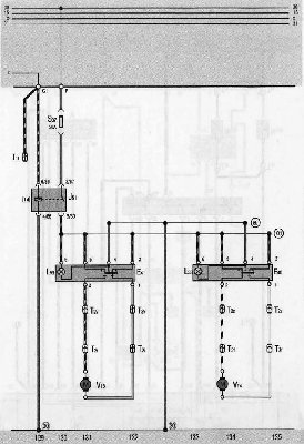

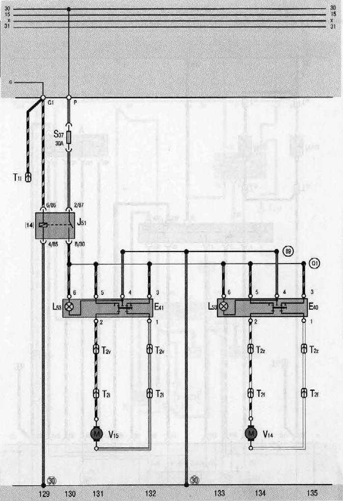

Това е опростен комфорт-модул за вдигане на стъклата на двувратка. Спокойно можеш да минеш и без него, той не елиминира копчетата като част от силовата верига на моторчетата на ел. стъклата. Ще ти трябва обаче останалата част от инсталацията, която при теб липсва.

anrus написа:Това е опростен комфорт-модул за вдигане на стъклата на двувратка. Спокойно можеш да минеш и без него, той не елиминира копчетата като част от силовата верига на моторчетата на ел. стъклата. Ще ти трябва обаче останалата част от инсталацията, която при теб липсва.
малко трябва да ми разясниш тая схема :oops: какво ми липсва по-точно ? имам 3 реленца 40А с по 4 крачета. и тоя комфорт-модул да го зарязвам ?

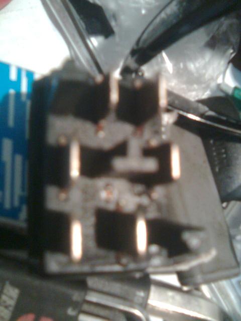

kiro rachnata написа:колега/enigma 79/моите са без релета от няколко години и няма проблем,копчетата със 6 крака са изчислени да издържат на товара и можеш да ги вържеш директно.другите които са със 5 крака управляват платката която смъква стъклото до долу при задържане на копчето за 1,2 секунди.лично съм свалял инсталация от италянка мк2,кабелите от ел.тъблото директно отиват в копчетата и оттам в моторчетата
аз тествам с един стар мой акомулатор как ли не ги въртях кабелите директно към копчетата не става... в смисъл само 1 движение получавам, а като отворя копчето не се виждат хубаво пластините да видя точно коя къде отива. Така че за мен директния метод нещо куца :( Крачетата на копчето са 6 следователно 2 отиват към машинката и 2 са + и - , а другите 2 сигурно са към платката така ли да разбирам ? И установих нещо друго платката се връзват само 2 кабелчета към копчето и един постоянен + дето излиза от платката пак на копчето и ползвам 3 крачета, но движения на стъклата получавам пак в ч посока и то не при всяко натискане.

сори за закъснението.ето копчето със 6 крака,почвам ги от ляво на дясно и одгоре надолу; кл.3 + от акум.през бушон мин.10а. кл.4 маса. кл.1 към ел.мотор. кл.2 към ел.мотор. кл.6 + осветление на копчето. кл.5 + мост към кл.3 + от акум.
надявам се да съм полезен на някого :)
