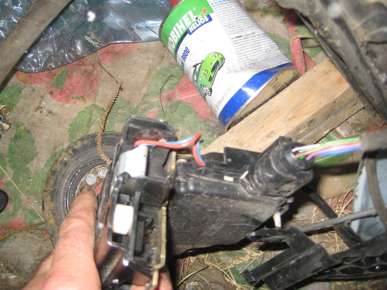

колега giotto :bowdown много ми помогна със снимковия матерял ,оказа се точно това,презапоих го и се оправи :beer

giotto написа:Колега имах същия проблем, само че на задна дясна врата. Проблема е в платката с микроключето на бравата. На мойта платка се бяха напукали пистите. Трябва сваляне на бравата, разглобяване и презапояване на пистите на платката. Успех :да:
колко струва този ремонт
40лв. ми излезе всичко със сваляне на бравата, презапояване и сглобяване.

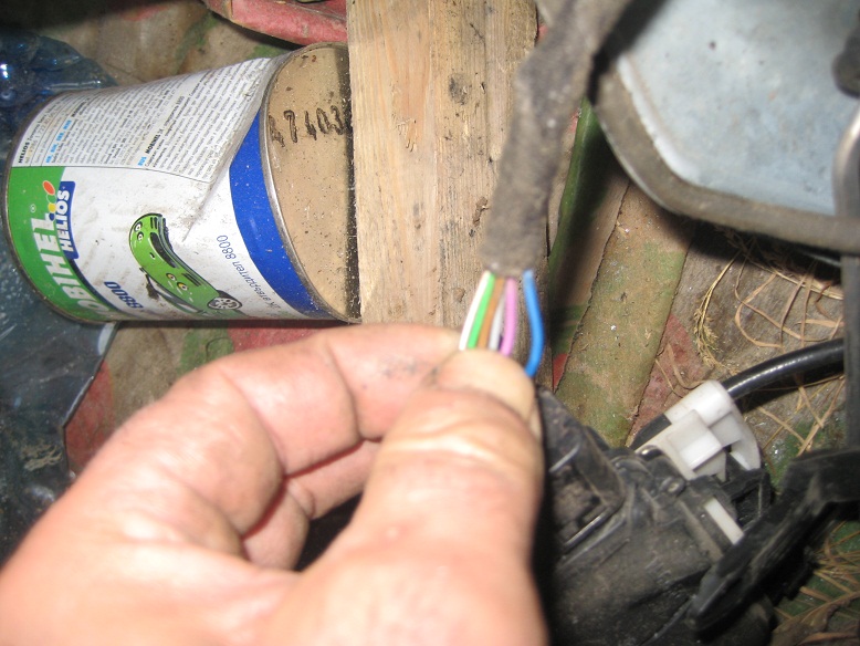

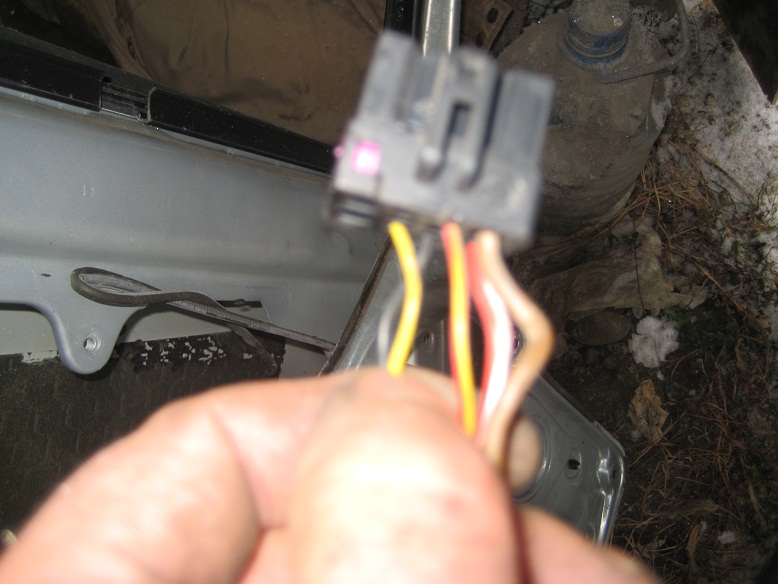

Здравейте колеги , нуждая се от помощ. Тази нощ на няколко пъти ми се задейства фабричната аларма , проблема ми е ясен , повредено микроключе на една от задните врати ,това което стои под палеца в бравата и отчита затворена/отворена врата . Плафоните светят постоянно .Проблема ми обаче ,че в това време точно сега навън не мога да разглабям вратата . Идеята ми е за временно решение ,като намеря кабела идващ от ключето и да го замася ,така че все едно вратата е затворена . Не знам обаче какъв цвят е кабелчето идващо от това ключе , смятам да го търся или зад кората между предна и задна врата там където влизат кабелите от вратата в купето или направо на буксите на комфорт модула. Ако някой разполага с някаква подробна схема на централното или знае какъв цвят е този кабел ще ми бъде от Огромна помощ , точно сега . Гледах схемата в АутоДата , но там информацията не е много изчерпателна ,поне за мен. Благодаря ви много , разчитам на вас .

На самото ключе са син и червен.

Мнениеот panjeto71 » Чет 22 дек 2011 10:21
achodemo написа:на коя букса е синия ? И за коя врата имаш предвид ? Благодаря
Снимките са от задна дясна.Но и на четерете брави са еднакви цветовете.От микро ключето излизат син и червен оттам в моторчето на чистачките само син.....На буксата в колоната липсва.Мисля че е черния но не съм сигурен.Нека някой друг да потвърди.

Положенията са две.Нормално отворена верига и нормално затворена.Би трябвало да е на маса при затворена врата но пак казвам не съм на 100%.

Открих я ! Жичката която идва от това ключе и през него дава на маса при отворена врата е кафява с бяла ивица и идва на голямата букса на моторчето на прозореца , прекъснах я и сега вратата се отчита като затворена . Благодаря на всички .
