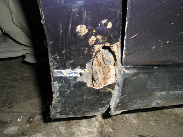

Здравейте, колеги! Малко да възродя темата за мрасотията в подкалника и защо гният калниците ни. При последно измиване на голф-а му се отвори една "дупчица" от която излезе доста мръсотия. Не знам от колко време се е трупала там, поне две години от толкова я карам аз.
Това е дуоката ниско доло на преден ляв калник.
Сега се чудя как може да се поправи това без да се сменя калник :gruebel Някой ако има идея или се е справил с подобен проблем ще съм благодарен да сподели опит.

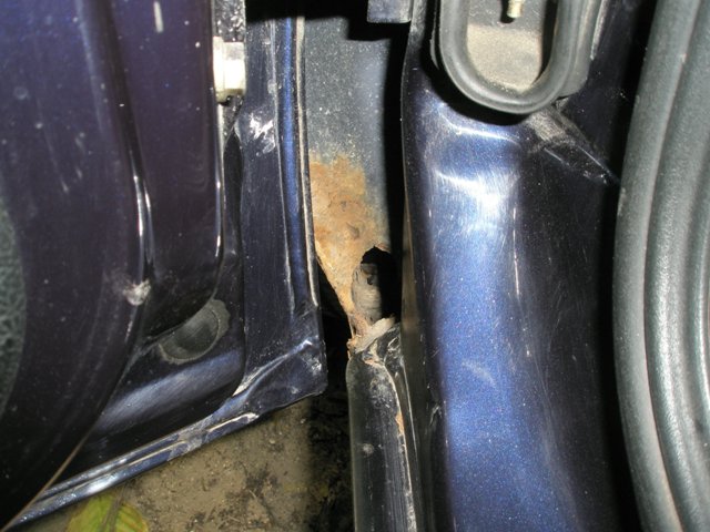

Тук се вижда дупката и при отваряне на вратата.

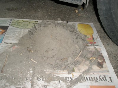

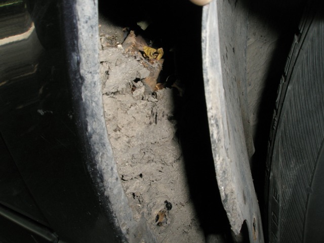

Реших да почистя другият калник, докато не е станало същото като левия.Става лесно развиват се 2-3 винтчета и се вижда това:
Пълно почти догоре.
:eek запълнен с кал и листа до пласмасовата лаисна.
А това е почти цялото количество мръсотия която падна от там.
Калта която падна от кухината м/у калник и подкалник.
Цялата процедура по почистването отнема 10мин., според мен си спестяваш големи главоболия занапред.
