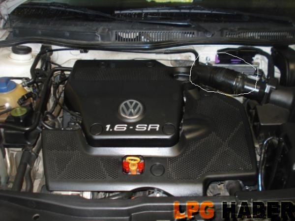

Така и неразбрах каква е тая тръбичка която смуче въздух.

tlilock написа:Ето оградил съм я:
Ами тя тая тръба си е здрава само, че като я взехме колата я нямаше скобата която захваща тръбата и въздушния филтър и я затегнахме с онези пластмасовите .. някакви опашки бяха май.

Да, би трябвало. Смени свещите и след това гледай дебитомера. Виж също въпросната тръба дали не смуче въздух, това качва разхода
