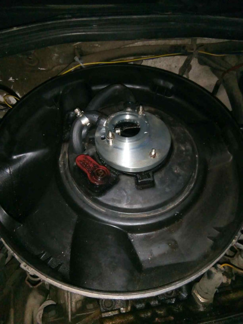

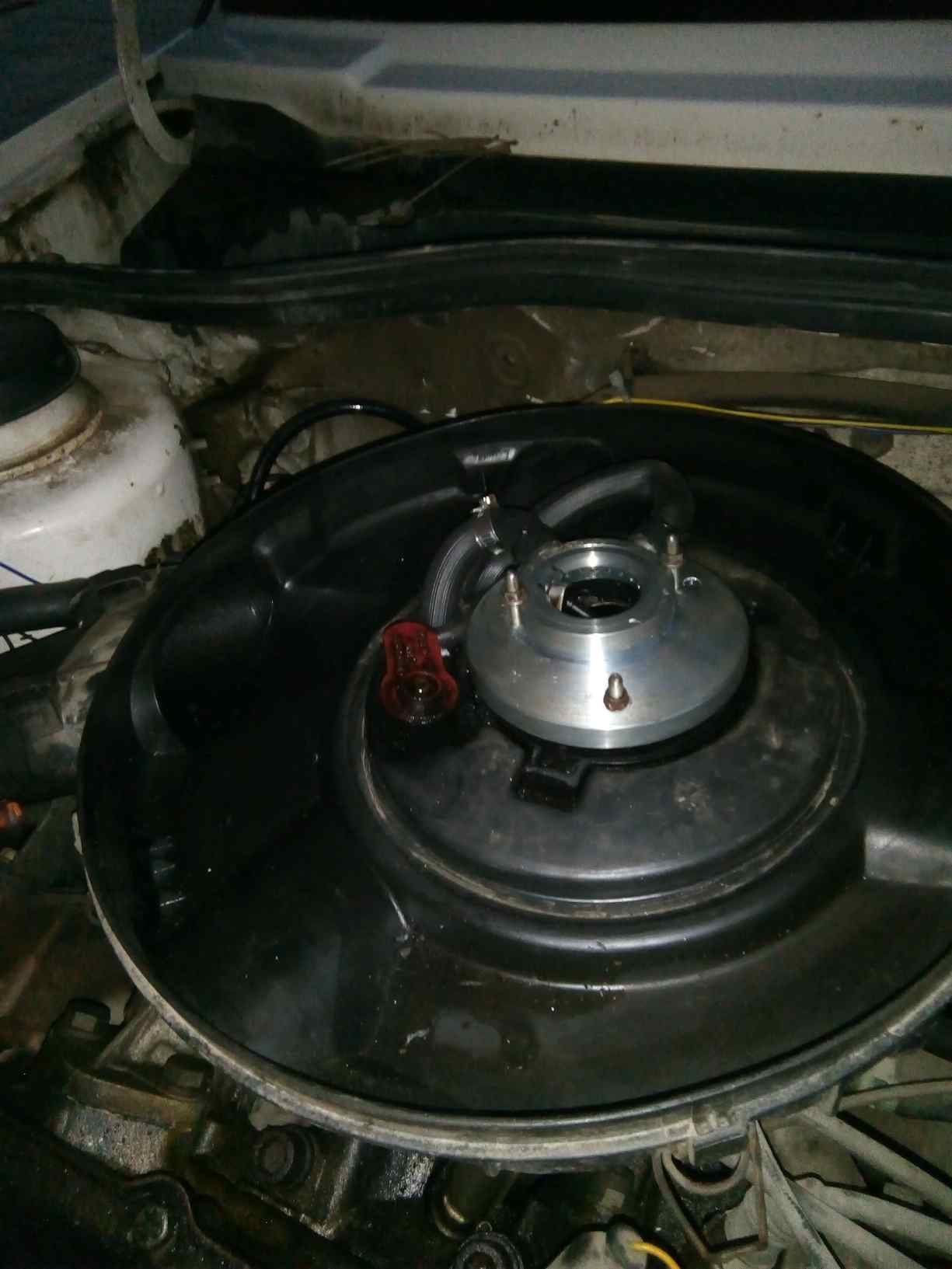

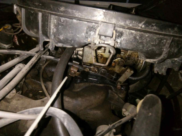

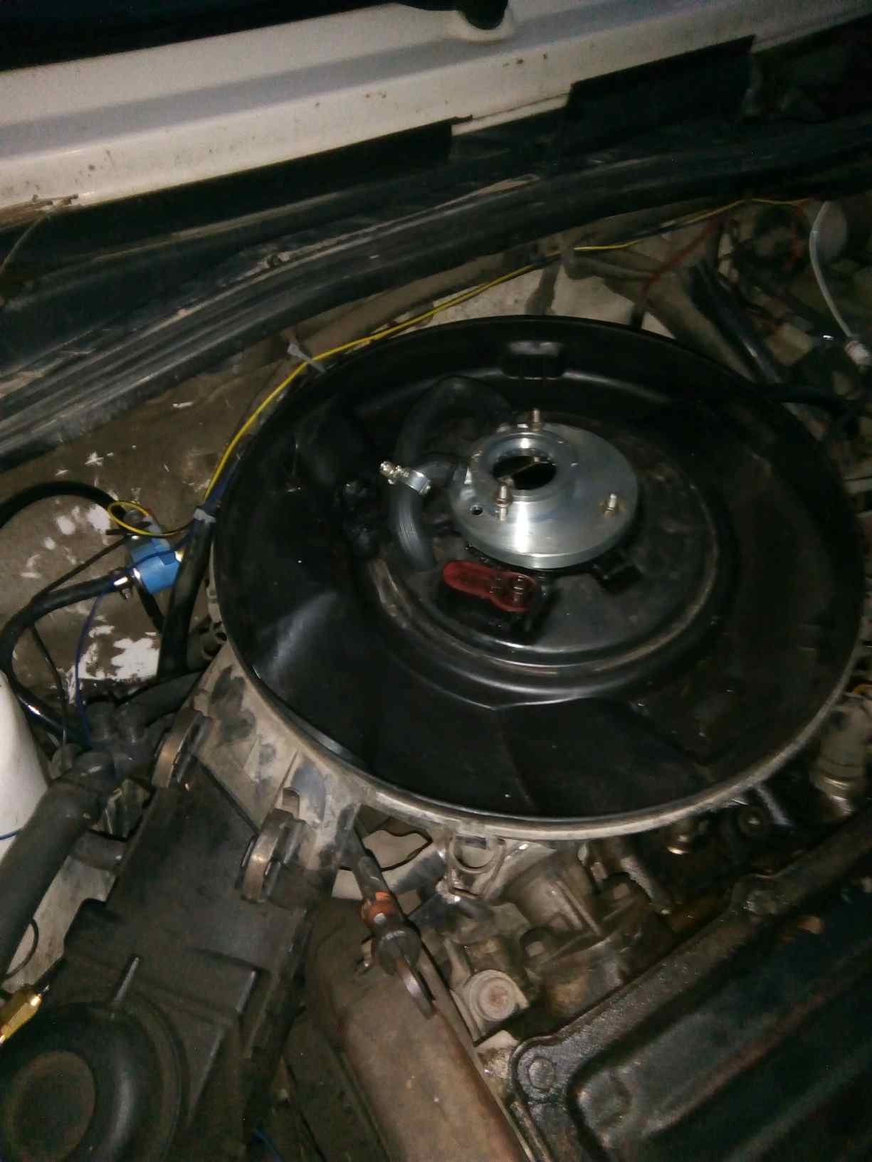

Мнениеот men79 » Вто 18 юли 2023 13:18
Ето снимки...доколкото можх да снимам

Re: Проблем с голф 2-трудно пали когато е студена
Мнениеот caro » Вто 18 юли 2023 19:13
Може ли да напишеш буквите които са преди номера на двигателя .Пише ги в големия талон ,че показа ретро двигател.
Мнениеот stefan4o » Вто 18 юли 2023 19:37
Този двигател е 1.3. не зная, кой ти е казал, че е 1.8
Тая плочка предполага, че НЕ е желателно да палиш на газ със затворена въздушна клапа (известна като смукач). Не зная този газаджия дали е наясно, как работи карбураторът, че ти дава такива идеи за студено палене
