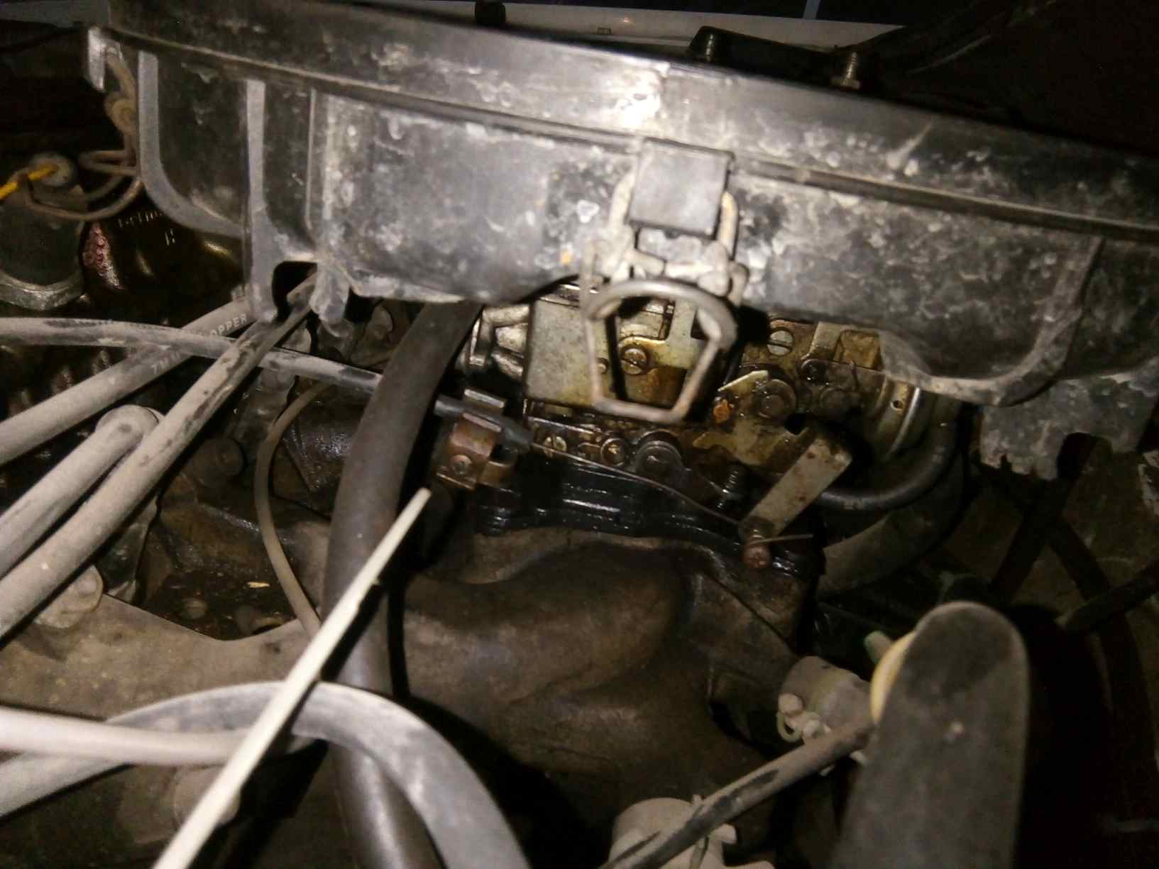

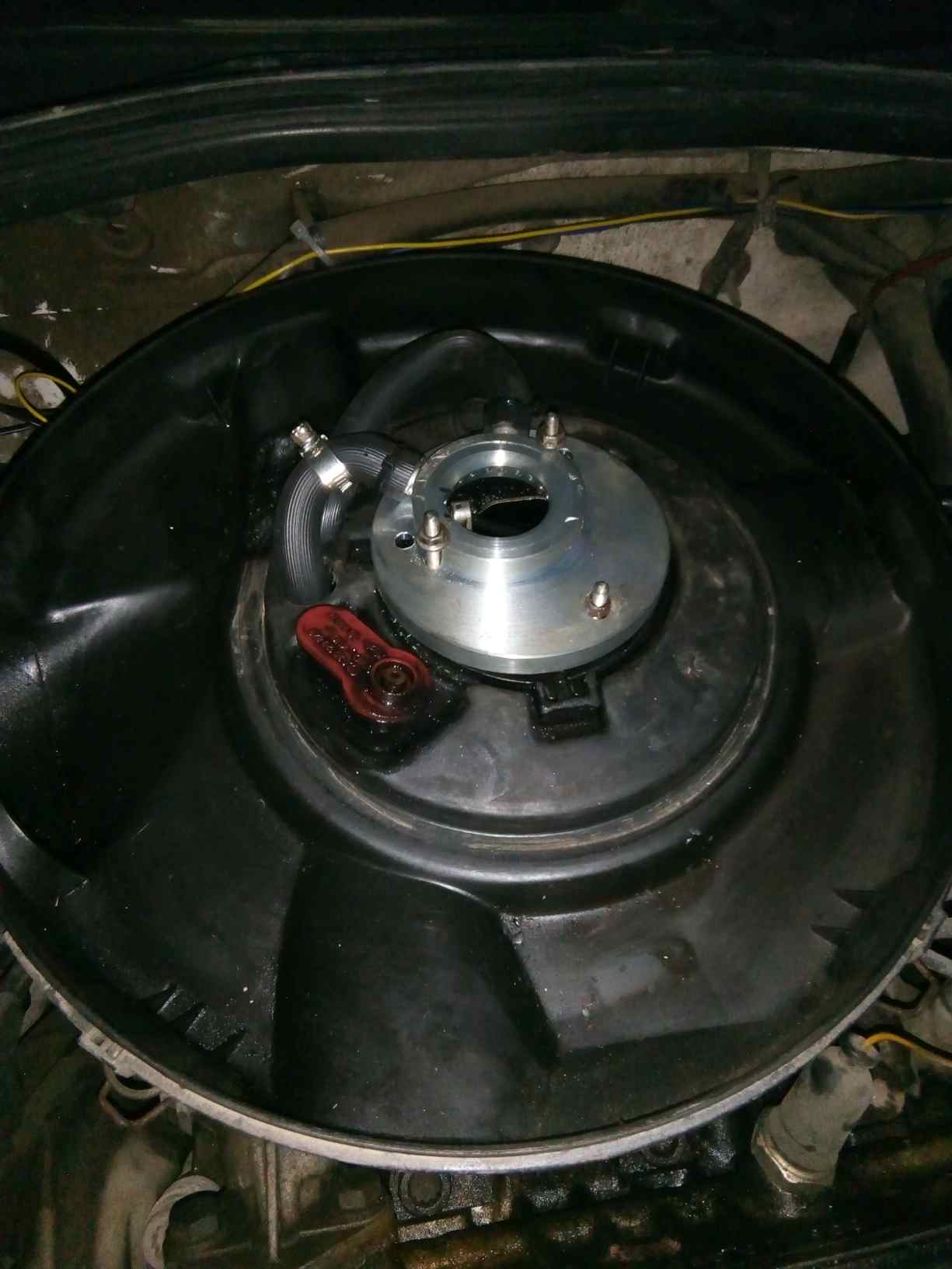

Какъв е всъщност карбураторът, че не стана ясно. Явно не е оригиналният, там няма ръчен смукач. може да направиш и някоя снимка (но на свален въздушен филтър).
Плочката над него ли е сложена? Как палиш автомобила - дърпаш смукача ли?

Плочката е поставена. Майстора дето постави АГУ-то каза да дърпам леко смукача , за да паля. Къде мога да видя какъв е модела? Колата е била с двигател 1.8 , моноинджексия. Така ми казаха , когато слагаха газа...имало някакви части , които говорели затова и сега си стоят там , без да се използват.
Ще снимам карбуратора и около него ...вие ми кажете , къде е дросела , за да го почистя.

Ох, била е моноинжекция, а са й лепнали някакъв карбуратор (вероятно ладов) :cry
То ясно, че плочката е монтирана... Ама дали изобщо е с плочка? Да не са й сложили щуцери? Там има смисъл да дърпаш смукача...
Ама така само си пишем и си гадаем...
Дросела изобщо не се занимавай да го чистиш, няма да ти помогне.

Качи снимка колега да го видим тоз извънземен карФуратор или там как му сА вика.

Мнениеот men79 » Вто 18 юли 2023 13:18
Ето снимки...доколкото можх да снимам

Може ли да напишеш буквите които са преди номера на двигателя .Пише ги в големия талон ,че показа ретро двигател.

Този двигател е 1.3. не зная, кой ти е казал, че е 1.8
Тая плочка предполага, че НЕ е желателно да палиш на газ със затворена въздушна клапа (известна като смукач). Не зная този газаджия дали е наясно, как работи карбураторът, че ти дава такива идеи за студено палене
