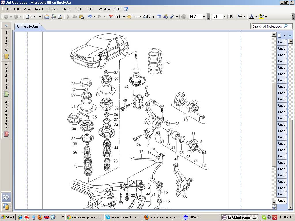

Ами първо ти не си дал номер на тампона, ами отгоре на това, дето прилича на тарелката (29), на която се нанизва капачката и гайката над нея. По този номер в ЕТКА излиза Heavy Duty варианта - т.е. подсилен. Ако колата ти е 1994 или по-стара важи следното:
191 412 329 - обикновен
357 412 331А - heavy duty
тези двата ги дават за мотори ABD, ABU, AAM
357 412 329 го дават за дизелите и ABS и 2Е
тези са за моделна година 1994
За 1995 и 1996 ги дават, че са два варианта. Като тоя, който ти описах и още един с отделен лагер и тампон. Лошото е, че и на двата капачетата отгоре са им с еднакви номера и по тях няма как да разбереш с кой модел си. Най-добре ги свали и ги виж от кой модел са. И с тях право в магазина и вземаш пак такива, монтираш и газзззз
На тая схема са показани разликите. Обаче ми прави впечатление едно друго нещо.
Мястото на шок-тампона (28) и прашникът (43,44) е различно при двата вида тампони. Ако действително е така, то можеш да разбереш без да разглобяваш, понеже се вижда много ясно като клекнеш до гумата и се загледаш

surgula написа:Колега 357 412 319 B е номера на капачката, а тампона се намира под бомбето.
@stefan4o под междинна година имах в предвид, че по ЕТКА излизат вече пружини с нов код 1J... които според мен отговарят на малкия тампон, защото в предните години ги няма. Там са с код 357 *** ***.
1J e поколение голф 4, там тампона е още по-малък от малкия(лагерите са същите).п.п.1 Казвал съм го, и пак го казвам, когато колата е в тия междинни години - 94,95,96, по-добре си свалете тампона, за да знаете по-добре какво търсите.
п.п.2 Малък тампон с лагера за него не става, ако преди това колата е била с голям тампон, по същия начин и обратното. Подложките на пружините са различни. Ако си купите малък тампон, лагер за него и подложка на пружина за същите, става, пък ако ще и на голф двойка '85 ги слагай, бомбетата горе са еднакви.
