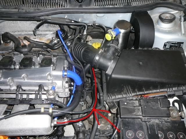

явно не си ме разбрал няма значение ето това е маркуча за който говоря (в червено)
irr-lazio
Мнения: 119
Регистриран на: Сря 02 яну 2008 17:01
Re: Оборотите играят като загрее (1.8Т AGU) Голф 4
Мнениеот irr-lazio » Вто 28 юни 2011 12:11
Хмм.. мисля че го гледах него :( Ще го проверя довечера пак.
Благодаря.
