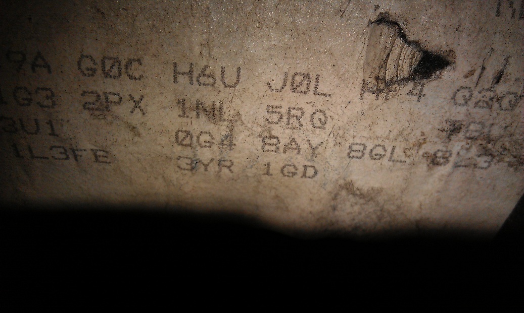

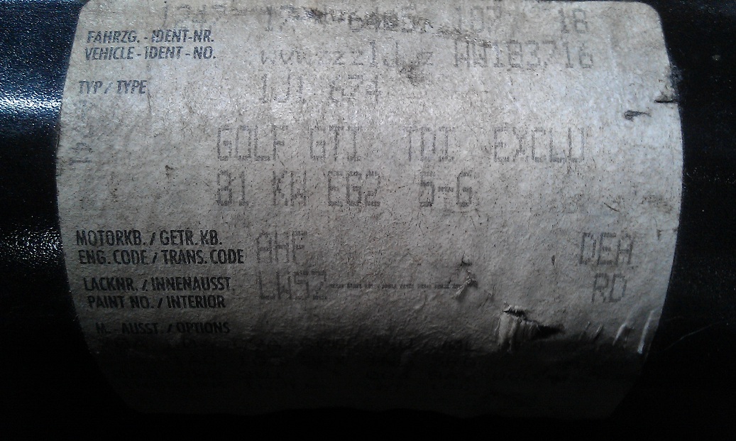

pafkataaa
Мнения: 29
Регистриран на: Вто 15 дек 2009 21:16
Местоположение: pleven
Re: Проблем с борд компютъра
Мнениеот pafkataaa » Вто 17 апр 2012 16:37

icefire
Мнения: 1777
Регистриран на: Сря 04 юли 2007 9:27
Местоположение: Мünchen/София
Мнениеот icefire » Вто 17 апр 2012 17:08
Пише GTI TDI exclusive, т.е. таблото вероятно е оригинално такова (highline винаги са с такова, ако не се лъжа)
А за кодовете - може да си ги видиш тука: viewtopic.php?f=1&t=302248
Пробвай с друго табло - ако подсветката и показанията на mfa-то са наред, значи просто не ти свети дисплея, както м/у другото колегите са ти казали още в самото начало на темата. :да:

Проверих таблото на колегата с ЕТКА. Та за всички умуващи, таблото е оригиналното фул фис. Без кан шина и колата е поръчана със навигация затова е с това табло. 1J0 919 890 e номера на таблото. А в стикера в багажника не са описани всички екстри на колата. Те могат да се изкарат само с ЕТКА. Сега остава да се намери къде точно е проблема на колегата но най-вероятно ще се окаже или кабел или в самото табло проблема.
