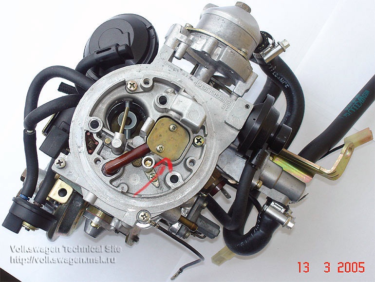

Питането ми е-тая клапа където съм я показал горе на снимката как трябва да стой?Затворена или отворена като не се дава газ ? :bowdown

Положението на тая клапа зависи от темп. на антифриза. Когато колата е загряла до оптимална температура, тая клапа е максимално отворена и обратно - като е студена е почти затворена :beer

Питам ,защото днес я гледах че си се движи свободно на където си иска.Това нормално ли е?

Не знам какво имаш предвид "движи накъдето си иска". Когато е студена колата тая клапа като я натиснеш с пръст да се отвори, трябва да ти даде съпротивление. Ако я натиснеш и тя остане така отворена - търси проблемът там. По същия начин и при загряла кола. Отваряш капака на филтъра и тя трябва да е в положение отворена на 90 градуса. Т.е. да влиза максимум въздух в карбуратора. Пак трябва да прави съпротивление, като я натиснеш надолу. Когато си махнеш пръста тя трябва да възстанови първоначалното си положение от момента преди да си я пипнал т.е. да се върне пак отворена на 90градуса.

Значи имаа някакъв проблем.Днес чистих карбуратора и преди да почна,се заиграх да видя какво става и точно както ти казвам няма никакво съпротивление.След като отворих така наречената термоампула това отстрани което регулира кога да се отваря тая клапа,видях че изпадна една пружинка.Но си нямам на идея как да я сложа ,за да си работи нормално. scare

Попринцип трябва да е 4 +/- 1мм тази клапа при студен мотор под 20 градуса или нещо от сорта.Абе като цяло за сега в студа трябва да е толкова отворена.При подаване на газ самата клапа трябва да се отваря от кръглото черно нещо отпред на карбуратора така да ти го обясня.А това нещо трябва винаги да има съпротивление...отстрани на карбуратора има едно кръгло като охлюв и в него влизат 2 маркуча...отвий 3те болчета ,които го държат към карба и виж вътре биметалната пластина дали е в ред...не се сещам друго
