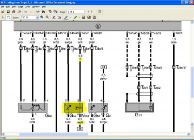

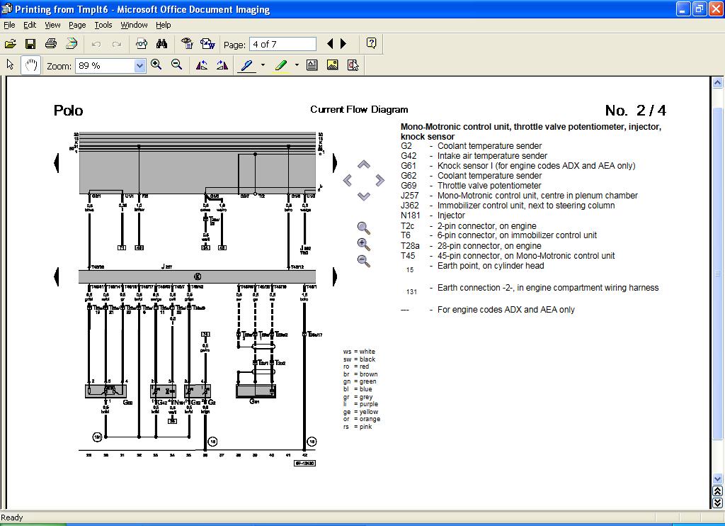

Bioside написа:Бял с виолетова ивица--- +12в от пр18
Виолетов--- 7 извод на буксата на ECU
Черен с жълта ивица---- 43 извод на буксата на ECU
Кафяв с черна ивица---- 17 извод на буксата на ECU.
Първите 2 са дюзата.За теб важат данните в скоби от снимките на колегата :exclaim

Няма такъв вариант да са два плюсовете към дюзата. Два са за дюзата плюс и минус, и два са за датчика на входящият въздух :mrgreen Провери си сигнала преди буксата, на пиновете на дюзата със светлодиоден пробник, (диод със съответното съпротивление за 12 волта, ако въртиш и той мига значи идва сигнал от ECU-то, ако ли не търси проблема или в кабелите до него или в ECU-то) На другите 2 пина, който са за температурният датчик се мери на съпротивление, при определени градуси показва различно съпротивление в първата страница е описано в снимката от АУТОДАТА)
