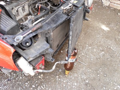

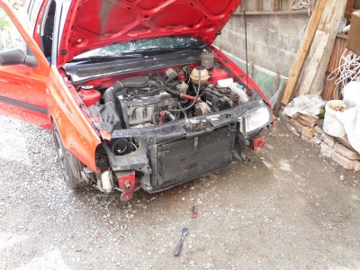

малко филм с перките
тъй като перката (водещата) която купих преди време бе крива при пускане на 1ва степен се тресеше цялото купе , а при 2ра не се търпеше
благодарение на pe6kata имам вече друга (не крива) перка която смених преди около месец - не след дълго обаче мотора на моята перка започна да издава лоши звуци и днес стигнах и до неговата смяна

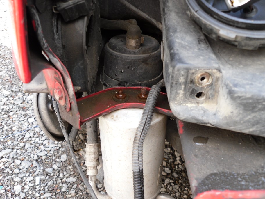

сега ще покажа нагледно с няколко снимки как се сменя перка,ремъче и т.н. за тези които им се налага разглабяне а не са наясно
започвате с бронята ,решетката,пасажерски фар (поне при венто),гредата под бронята - те са ясни как се свалят и не сметнах за нужно да снимам ... но накратко : бронята се държи на 3 болта от горна страна и 4/5 от долна страна,след като ги развиете откачате бронята от подкалниците (на 2 щипки е от всяка страна) и я махата
гредата се държи за очиларката посредством 4 болта 10мм и 4 болта 13мм за двата рога - фара и решетката няма да обяснявам
като ги махнете се открива тази гледка

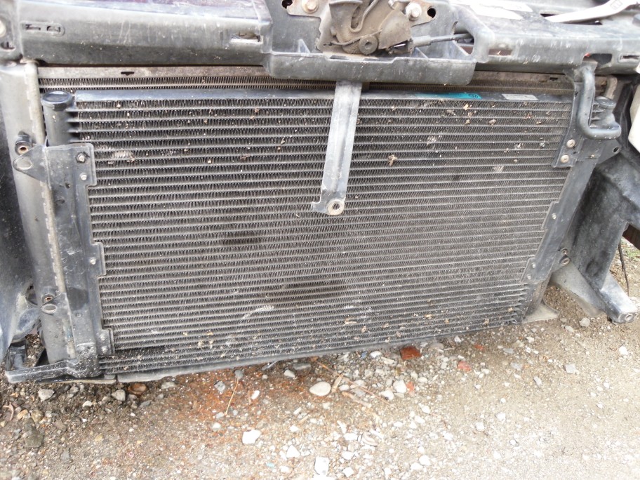

за да смените перка или ремъче се налага да свалите кондензатора на климатика,водния радиатор и да откачите дехидратора
кондензатора се държи за водния радиатор с 4 болта 10мм
за да махнете водния радиатор откачате 2та маркуча - радиатора е хванат от вътрешна страна с 4 болта 10мм за очиларката
за да отместите кондензатора така ,че да може да работите спокойно се налага да откачите филтър-дехидратора който се държи с две гайки 10мм ето тук

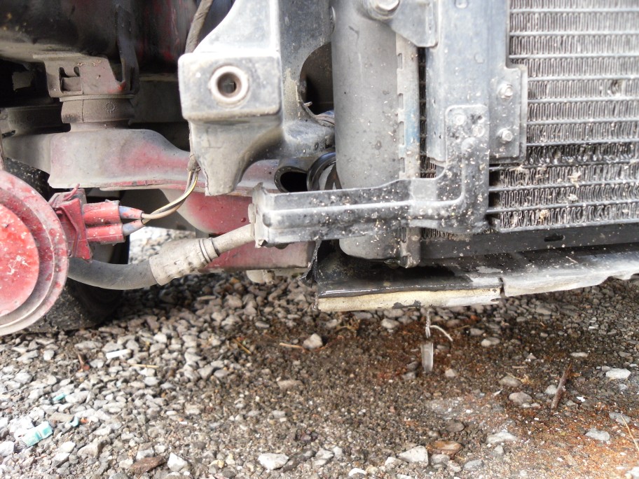

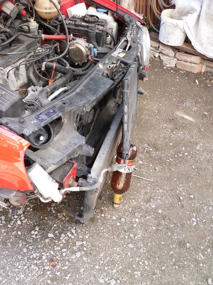

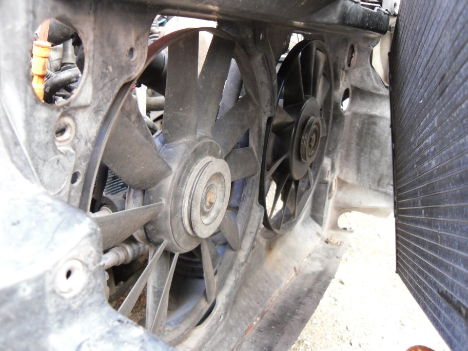

след като откачите филтър-дехидратора другото което трябва да направите за да отместите кондензатора е да резнете малко ъгълче от очиларката - ъгълчето долу от към пасажера където е маркуча към дехидратора
ето как
налага се малко клъцване за да може да дръпнете цялото нещо напред така ,че да си работите свободно

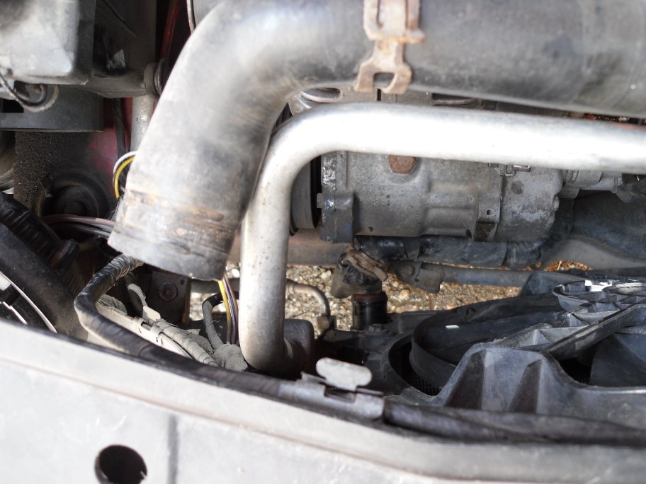

след като я докарате до тук - развивате водния радиатор и го измушвате по следния начин
след това ви се открива гледка към перките и малкото ремъче
