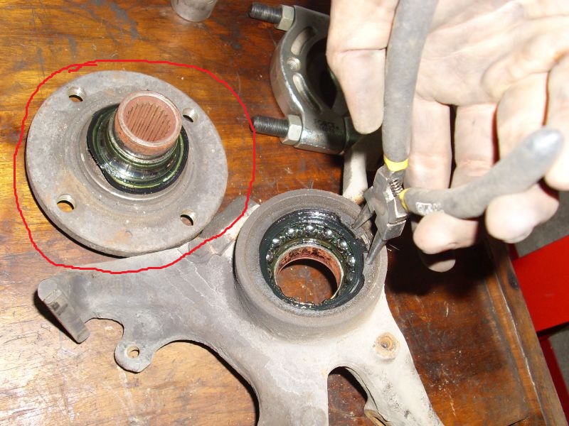

Здравейте колеги,забелязвам че повечето имате един и същ проблем т.е чукане при навит волан..,проблемът идва от шенкела и по точно от тази част дето се набива зад лагера/не се сещам за името и,но съм ви сложил снимка../това отбелязаното с червено/. Преди време имах същият проблем..тръгнах на сменям предните лагери,при демонтажа на единият забелязах че,тази част е разбита,смених я както и лагера, защото го бях купил вече и край.."пукането"
изчезна.. Така че нищо не ви пречи да погледнете..

Това да не е главината?

Погледна ли дали ти е здрава тази част, дето я е оградил oskar две мнения преди твоето?

Как да разбера дали главината има дефект.Ако разглобя колелото и я размърдам ще си проличи ли?

Преди време бях писал от къде може да ми е проблема(няколко мнения по нагоре). Както си мислех моя проблем беше в главината, а може и от самия лагер.Сложих нови лагер и главина и проблема се оправи.Само да уточня , че при мен беше много силно еднократно чукане при завой с бавна скорост, дали напред или назад няма значение.Дано съм помогнал.
