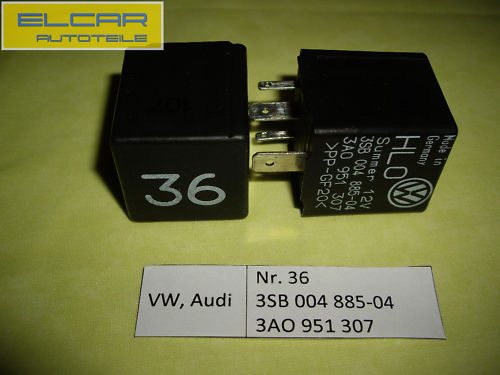

може ли някой да даде оригиналните кодове на реле 36,а и на другите релета ,моля! :bowdown

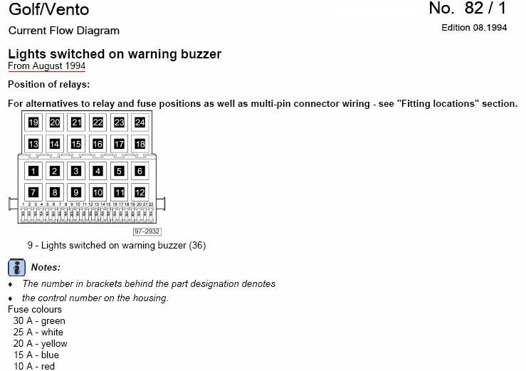

За колегите с липсващ или неработещ зумер (buzzer) за забравени включени светлини или радио (става дума за Голф Мк3 и Венто):
- проверете добре месец и година на производство;
- до м.Август 1994г. тези модели нямат въпросната сигнализация :(
На картинката - подчертаното с червено.
Това е извадка от ELSA-та.

Релето е 5лв от морга,ново да е 10...Предимството му е,че работи само при изваден ключ,както и спиране на радиото.Много от самоделките дето се продават не реагират на паркинг светлина/мигач/,както и не правят разлика на изваден или не ключ.
На колегата дето обяснява за пластинките/мисля че е една/ да кажа,че не те заяждат или управляват схемата,а самия патрон.Можеш да го натиснеш с ръка,без ключ и ще тръгне радиото.Заяждането е когато не се върне докрай.

Какъвто и да вземеш ще ти свърши работа.Друг е въпроса че трябва да сигнализира при изваден ключ и забравени фарове или паркиращи светлини.Вземи си едно реле 36 около 5 лв е от моргата и си го опроводи .Трябват ти 4 проводника.
+ от контактен ключ но от клемата която сигнализира за изваден ключ.
- от ключето на твоята врата.
сигнал за вкл. ляв габарит
сигнал за вкл. десен габарит.
По този начин ще пищи и когато забравиш лостчето в положение паркиране както си е и фабрично направено.
