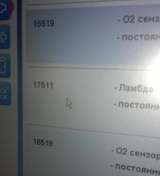

Здравейте, колеги, колата почна да харчи доста отново, закачих ваг-кома и дава грешка ламбда short to+.
Изчистих грешките и сега не я дава отново, обаче тая лабмда е на 17 години и мисля да я сменя, колата обаче е със сменен катализатор. Доколкото помня ламбдата е само една. Не знам какви обаче номера са правили при махането на катализотора, може би трябва да отида при тях(крафт софия дружба), но долкото знам дори и без катализор трябва да се сменя ламбадата на не знам си колко години? И когато е с гърне, а не катализатор има ли нещо по-особено при смяната? Може би нещо настройват през ваг-кома?
Мотора е АКЛ 101 коня.
- zografski
- Мнения: 2590
- Регистриран на: Сря 25 мар 2009 18:10
- Автомобил: Golf IV V6 4Motion
- Двигател: AUE 2001
- Местоположение: Sofia
Re: Golf MK4 ламбда сонда??
не, щом си с 1 л.с., тя е при мотора, проблем щеше да имаш ако имаш сонда при катализатора. Щом си решил да я сменяш с нова, това ти е най-добрия вариант.
