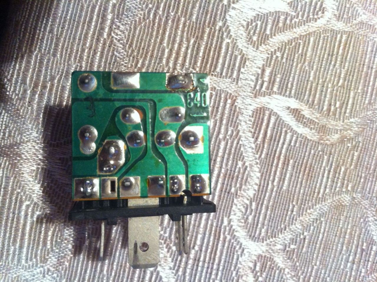

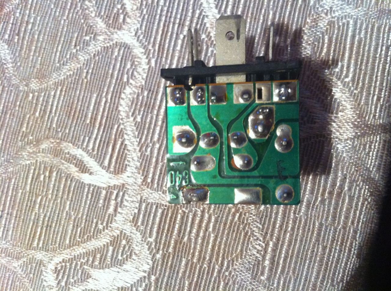

ето го и релето без да разбирам според мен е много зле и ще помоля някои които се е сблъсквал с този проблем да изкаже мнение

Кое му е зле-то на това реле. Или аз съм сляп, ама не виждам нагоряло :neutral

Припоявано е на едно място,но за успокоение можеш да си вземеш друго от някъде за 5лв.

На релето има сцепени спойки и в единия край,където ушким някой го е ремонтирал е излязъл на платката и дори на пистата

Щом има сцепени спойки - презапои ги, както те посъветваха. Аз понеже не видях такова нещо от снимките затова се учудих...
