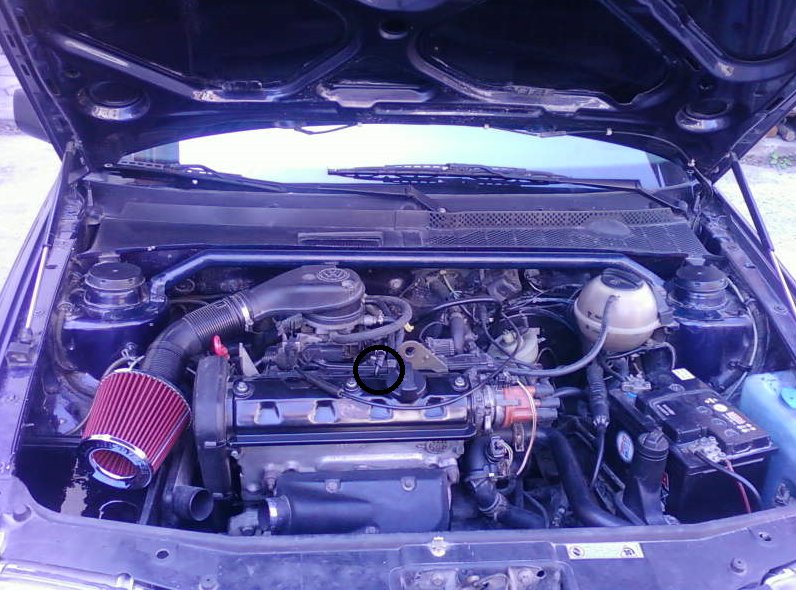

Таи де :biggrin Ако знам че е читав ще дам повече за него.
Вчера го закарах на сервиз да го погледнат.
Гледаха, гледаха и накрая казаха карай :mhihi
Казаха че маслото е побеляло заради конденза.
Обясниха ми че ако влиза вътре антифриз трябва от кюнеца да излизат гъст бял дим които не се разгражда и че ще започне да цапа свещите както и да работи на 3 цилиндъра.
Казаха че може да си карам с това масло въпреки че е побеляло и да следя нивото му.
Сега започнах да свалям капачката на маслото след всяко каране за да излизат изпаренията а не да правят майонеза.

... и в същото време идеята на германеца за картерна вентилация придоби смисъл :mhihi Ако е конденз, и вентилацията ти е наред, ще е само по капачката, не цялото масло. Казали са ти Карай, за да се върнеш по-скоро при тях :mhihi
На бас, че това маркучле ти е запушено :mrgreen

Майонезата по капачката се премахва с извънградско каране поне 100-на км. На къси разстояния е нормално да я има

Карах дълго време такъв мотор. Майонеза наистина имаше, ама само около капачката. На щеката не съм виждал да има досега :th_up

То не е само на капачкаъа а по целия капак.
Е поне до преди няколко дни имаше около 1 пръст майонеза по целия капак но сега като почнах да го карам повечко и почти изчезна има тук там съвсем малко.
А за въпросното маркуче каква е процедурата ?
Трябва само него ли да прочистия или и съда в които влиза ?
В една тема четох че трябвало да се свали и прочисти целия съд но се свалял трудно.

Не се чисти трудно. Трябва ти шестограм 6 мисля беше. Държи се на два болта за блока сепараторът. Има и О-пръстен. Сваляш го чистиш, качваш и газ.

От долу ли се сваля или може и от горе (в смисъл трябва ли канал или подемник за целта) ?

Аз го правих без канал, бърках отгоре. Ама съм с дълги ръце. Ако си 150см висок, може и да не успееш :mhihi

Сега този конденз иска каране правилно си разбрал :biggrin А за сепаратора иска промиване есента и почистване иначе повръща и масло като замръзне :wink Колата е направена за каране а не за 1-5 км,за газта конденза е повече от колкото на бензин :deal

Днес го свалих но не беше задръстен, е имаше малко по стените му но иначе си беше празен.
Маркучите ги продухах но и те не ми се сториха затиснати.
П.П: по принцип вътре в тоя сепаратор трябва ли да има нещо или е просто един празен буркан :mhihi
