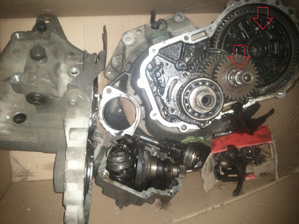

ами шумове нямах само придърпване.отворих кутията и имах 3 скъсани нита и луд късмет че не е помляла нищо.ако искате мога да къча снимки

Еми да ако не ти е проблем качи някоя снимка.

Мнениеот golfmaniak666 » Пет 21 юни 2013 20:46
Проблема е отбелязан с стрелки
