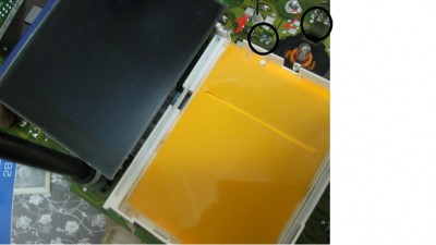

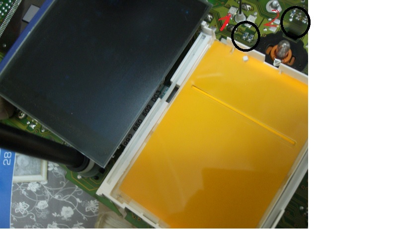

И при мен го има проблема с дисплея. Дали за тези съпротивления става на въпрос оградени с 1 или други. Прикачих снимка намерена в интернет, надявам се да се вижда.

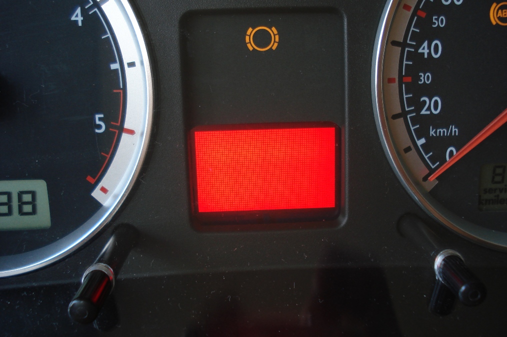

Колеги споделяйте решения за проблемите с тези дисплей . Моя е от Голф 5 и като поработи колата и се постопли таблото всичко изчезва и не се вижда нищо. Сега като е топло пък да не говорим. Изключително дразнещ проблем се оказва това .

При моя halfFIS не избледнява дисплея, но се вижда на "черти". Дали няма изгорял елемент, или е само с подмяна ще се оправи.

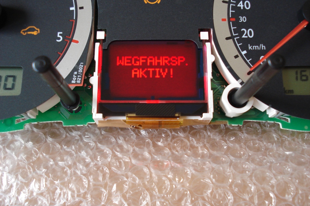

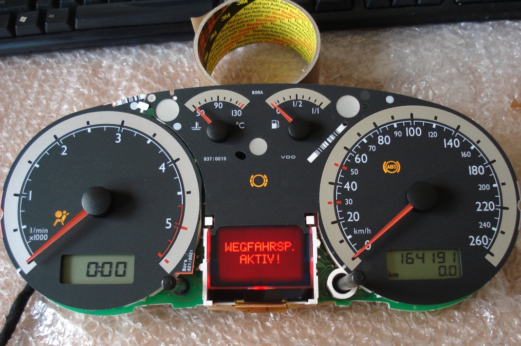

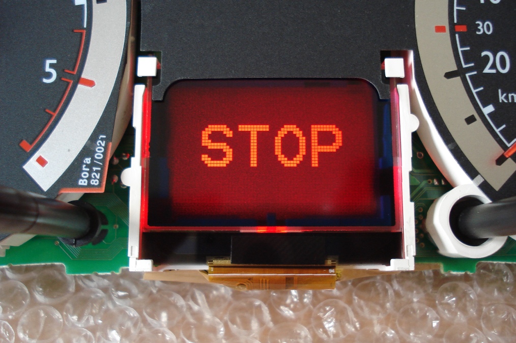

Днес смених 1 дисплей half FIS,естетсвенно с чисто нов.
Колега от форума ще го ползва,та оставям на него да сподели резултати за нагряване/избледняване!
Прикаченият файл 4.JPG вече не е достъпен
Това е като цяло,с половинката дисплей!Малко по-лесно се монтира спрямо Full fis (понеже там задължително се махат срелките!)

Да запоява се,самият дисплей излиза 160лв.
Италянски е!
За монтажа,вече е кой колкото намери.
Може и да е безплатен,ако си имате умения с пояник и т.н. :smile
ЕДИТ:
Вчера се чух с колегата,и е супер доволен!
Дисплеят изобщо не избледнява,дори и цял ден да го пече слънцето.А той живее на БГ черноморието!
Очаквайте снимки,обещал е!
Ето ги и тях:
http://www.vwclub.bg/forum/viewtopic.php?f=12&t=423650

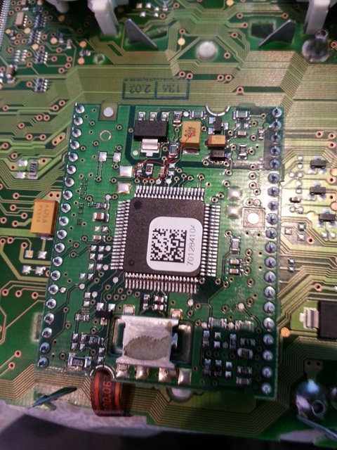

колеги,ето снимка на въпросните елементи,предполагам защото като допра пръст върху тях и дисплея започва да възвръша контраста си.двете черните са резистори а другото сякаш е кондензатор.някои ако знае кое да се смени и с какво да пише.всички ще сме му благодарни...

Да добавя само,че това е на пасат 3бг фулл фис
