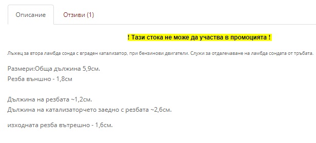

Имам питане за размерите на втулката – външната и резба, където се навива в гърнето е 18мм, колкото е и на ламбдата. Изходящата резба обаче е 16 мм. Как в тази резба ще се навие ламбда с резба 18мм? Или аз тълкувам грешно размерите? Взети са от българските сайтове и са еднакви, без значение има ли катализатор във втулката?

Ето описание на размерите на втулките от нашите сайтове:
Ето и линк за една ламбда за голфа, но пише, че е универсална, а и за моя форд дават същите размери - резба M18x1.5 https://www.autopower.bg/%D0%BB%D0%B0%D ... 67687.html
Zdravko Zankov
Мнения: 13617
Re: Golf MK4 115hp AZJ катализатор -ауспухова система - РЕШЕНО
Мнениеот Zdravko Zankov » Нед 22 мар 2020 19:21
Нещо не е ок това описание.

16 резбата /вътрешната/ трябва да се разпробие за М18х1.5 и да се нареже нова /18/ резба.

Тц, втулката е готова да поеме ламбда сондата.
