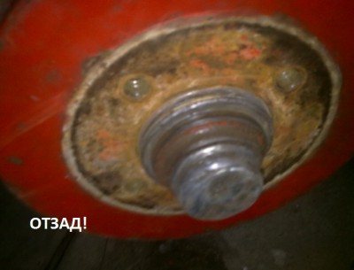

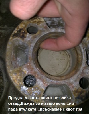

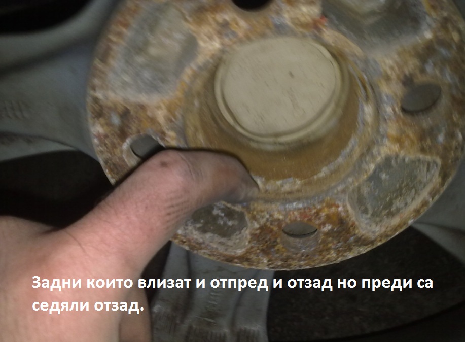

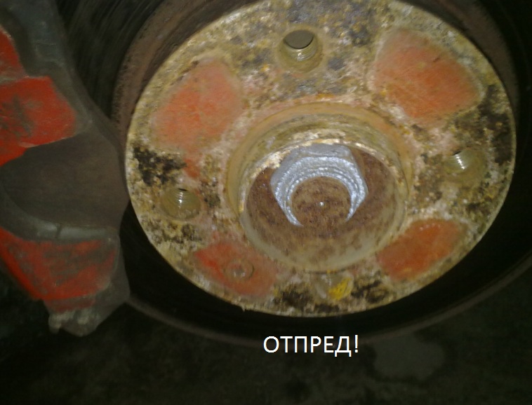

Ето и самите джанти отвътре вижда се едните са с втулка другите две не са.
За да падне втулката гумаджията ме прати на преса дето избиват тампони и лагери...пробва сам да я махне ама не стана пръсна я с нещо изчака малко и после с една отверка напъна много яко но не поддаде дори леко каза заварена е и нищо неможе да направи той.

Този снимков материал трябваше да го дадеш още в началото и щеше да си спести както своето време, така и това на всички около теб. Главините отпред и барабаните отзад са с един диаметър, джантите са с еднакъв централен отвор, но ... на барабана е останала залепнала втулката от джантата, която по начало е била отзад. Затова не успяваш да вкараш предната на нейно място. Опитай със заострен лист от автоматична ножовка и удари с чук да отлепиш втулката от барабана.

И на мен ми се струва, че на задните главини все още има втулки
