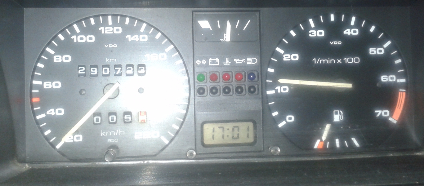

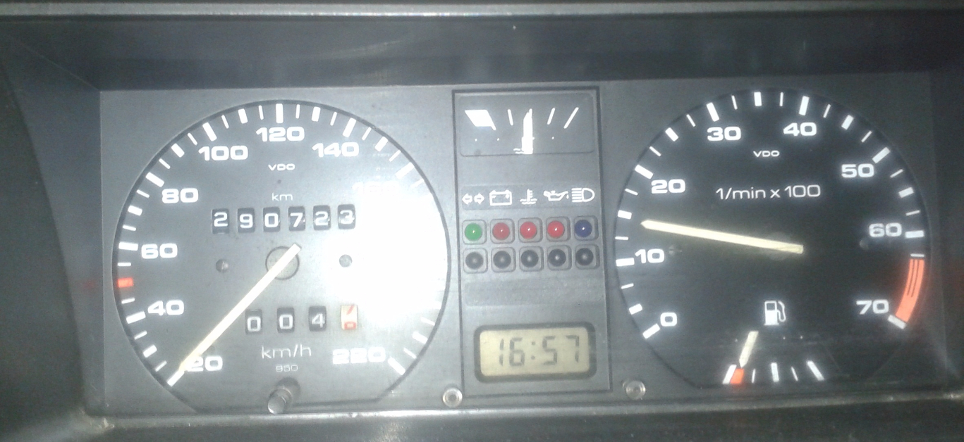

Днес не издържах и реших да си сменя датчика,че ме дразнеше да не показва вярно.Смених го и вече стрелката ми показва правилно.
Така показва,когато ми е загряла колата на 90 градуса:
При това положение ми се включва перката и се връща на положението в първата снимка.
Мисля,че точно така трябва да показва стрелката.

Да, така трябва да показва.
