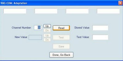

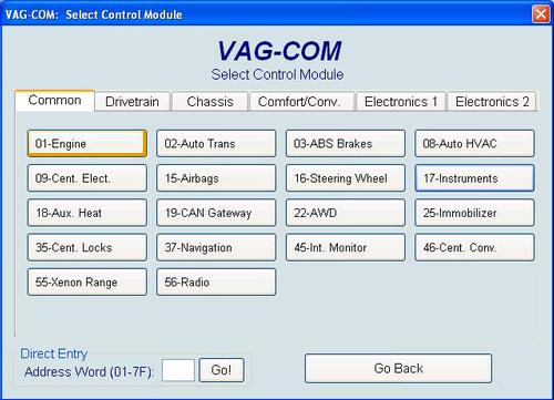

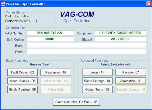

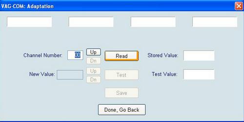

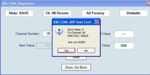

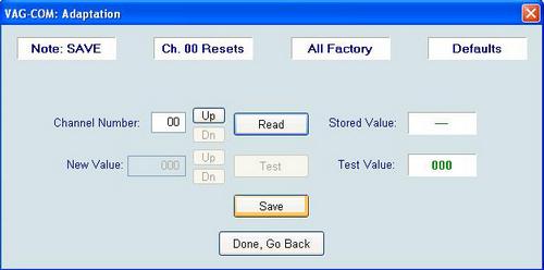

Откачиш ли връзката между дросела и ЕCU-то трябва да адаптираш.
Ето ти гайда как става за AKL:
[Select]
[01 engine]
[Adaptation - 10]
блок 00
[Read]
[Save]
[OK]
[Select]
[01 engine]
[Adaptation - 10]
блок 00
[Read]
[Save]
[OK]

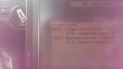

Ето какво ми изкара диагностика.

ЕЕЕЕЕ, дай да гръмнем, честито колега!
Аз казах ли, че тази кола се прави с КАБЕЛ!
А?
Датчик колянов вал! Сменяй го!
Щом има грешка, вече работата е ясна, сега имаш нужните доказателства.
Ти ли си купи кабела? 2000 година е колата нали? Моята също, т.е. записва грешка ако има проблем с датчика.
Успех, дано да е това!
А?

На един приятел е. В google пише лабда-сонда пък.

Шегуваш ли се?
http://wiki.ross-tech.com/wiki/index.php/00513
Снимката е мъглява, но се чете.
Това е точно датчика на коляновия вал, чете от един венец.
Според мен вече може да сменяш смело.
Тази втората "грешка" е, че не ти е платен софтуера, има някакви ограничения, орязана версия, не е от значение, това не го гледай въобще.

Алексиев, така като гледам снимката, грешката ти е interrupted. Щом си я изтрил има вероятност да не се появи повече, освен това прави сметка, че този ако този датчик е дал фира, колата изобщо няма да пали. Така, че не бързай да се радваш, че си решил проблема.

Грешката е Intermittent (Спорадична, временна), Implausible signal (Сигнала е извън граници), вероятно датчика прекъсва, зависи как е дефектирал. Има вариант ту да работи, ту да прекъсне.
Има един колега от сеат форума, който кара 2 години с прекъсващ датчик, т.е. не е невъзможно такова поведение.
Кода на втората грешка насочва към ламбда сонда, но версията е орязана и може би за това не дава пълна информация, това не е от значение, защото втората грешка може да е следствие от първата и за сега не бих и обърнал внимание.
За да не каже някой, че говоря глупости, ето една тема за драма със същият двигател и пак с грешка за датчика на коляновия вал, абослютно същата история.
Колега, Алексиев, прочети темата внимателно, този двигател не дава грешка за датчика ей така на произволен принцип.
Това е темата:
viewtopic.php?f=5&t=442716&start=45
Това е темата:

Наистина явно ту работи ту прекъсва датчика, не знам от какво по - точно се влияе. Изтрихме грешката , но така или иначе ще го сменям, защото знам къде е проблема. Отдавна си мисля че е това , но два пъти съм и правил диагностика и нищо не изкара. Но вчера след като го направих и я вързах си каза всичко
Датчик на Бош с отстъпка ми направиха цена 80 лева , мисля че е добре.
Като се прибера колата влиза за обслужване , смяна на датчика , май и смяна на амортисиори предни (защото си почуква като карам по нагънат път и в дупки) , филтрите на ГИ , слагаме летните гуми и така...общо взето ще си имам занимавка и няма да ми е скучно.
Мерси много на всички.
Датчик на Бош с отстъпка ми направиха цена 80 лева , мисля че е добре.Като се прибера колата влиза за обслужване , смяна на датчика , май и смяна на амортисиори предни (защото си почуква като карам по нагънат път и в дупки) , филтрите на ГИ , слагаме летните гуми и така...общо взето ще си имам занимавка и няма да ми е скучно.
