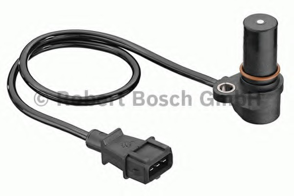

за буксата колегата ти е казал как да извадиш пиновете.. Датчика е това
S103957001Z SIEMENS-VDO Датчик положения коленвала VW Golf III, Passat, Sharan
или VAG 037 906 433 A

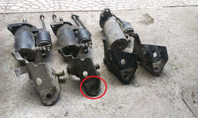

Колега или махаш лапата/преди това отвиваш болта за тампона и повдигаш леко мотора с крик/...но трябва да свалиш и стартера...Другият вариянт/само като идея-не съм го пробвал/-през прореза на лапата,заграден с червено на снимката,с подходящ като дължина шестограм нацелваш,ако може болта и го отвиваш...
