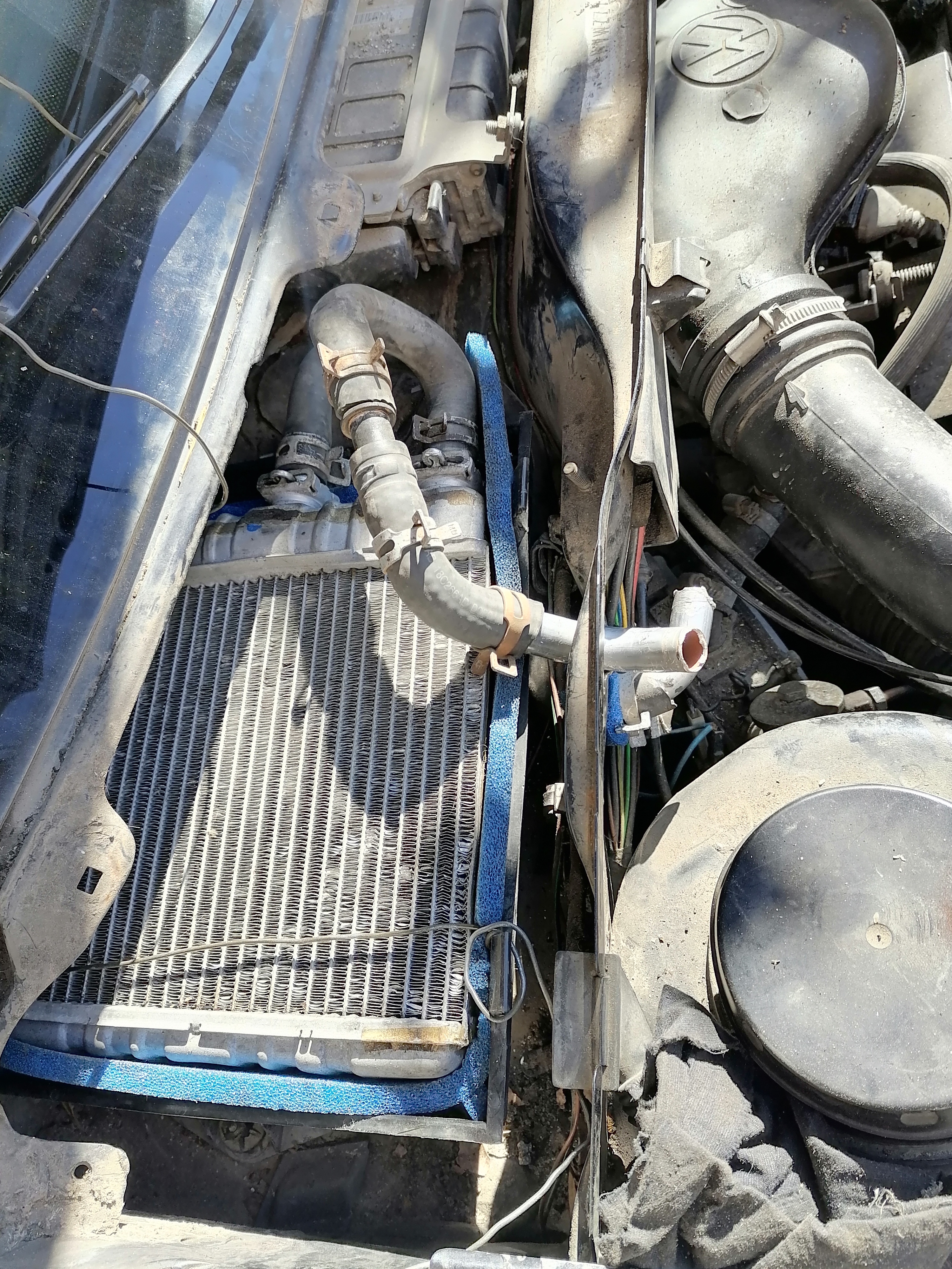

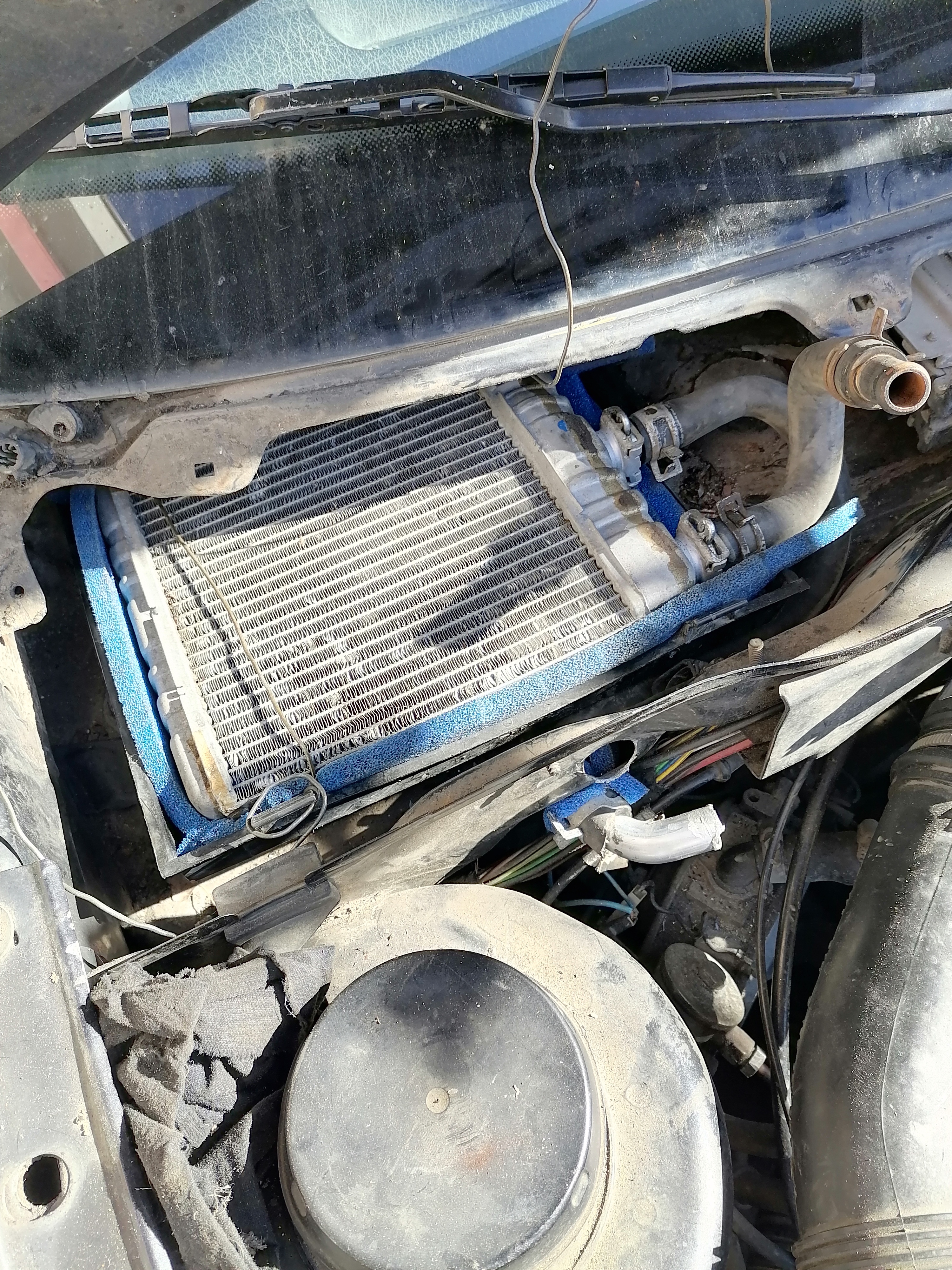

и аз, ако може да споделя. изчезна ми парното и се оказа запушено радиаторче! тъй като не намерих майстор, аз не се наемам, реших временно проблема така:
на мястото на филтъра поставих радиаторче което го имам отдавна и е два пъти по голямо от орииналното, като просто удължих маркучите! синия дунапрен е от гладачна преса и издържа до 200 градуса! сега имам топло и то много! някога може и да си направя и другото!
Водния дух1
Мнения: 3481
Автомобил: Golf 3 variant
Двигател: 1Z
Re: Golf MK3 2.0 2E - парното изчезва
Мнениеот Водния дух1 » Нед 15 ное 2020 18:06
То найстина е временно,щото лятото ще се опечеш.
Мнения: 19370
Двигател: PN 1990
Мнениеот stefan4o » Нед 15 ное 2020 20:05
Егати "решението" на проблема.
ivan-
Мнения: 128
Регистриран на: Нед 29 яну 2012 9:35
Автомобил: golf 3 GL
Двигател: aam 1.8
Местоположение: г делчев
Мнениеот ivan- » Нед 15 ное 2020 20:44
ако ми хареса, мога да поставя кранче на едното съединение и да го спирам лятото! малкия кръг ще си работи през изпарителя!
