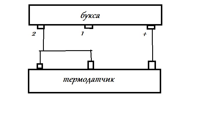

Първа степен не бачка,втора е добре(окъсявал съм).Аз го направих така , с кабелни обувки и кабел за инсталация 2.5 кв.,отвън с изолирбанд да не се мокри и засега няма проблем.Това за мен е временно решение,докато намеря перка.А че трябва да смъквам радиатора,ще го смъкна за да го почистя ако има някакви мизерии.Даже се замислям дали цялата система да не изчистя за да съм сигурен че е наред всичко.
