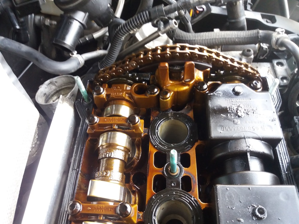

Свалих капака на клапанити и си отдъхнах , поне е там оптегача и изглежда видимо здрав. От доло не може да се огледо без да се свали. Зглобявам и квото сабя покоже.

Тая цедка хия няма да го спаси да види това по капака...:
Я пак, кой капак си свалил?

Е това на снимката знаеш от какво е предизвикано.

Същия на снимката. Парчето 100 процента е от оптегач, само незнам дали от сегашниа или са сменили банани ли са , мандарини. Щте взема да смена тия плазгачи и гумичкити на клапаните , за да не копувам две гарнитури. Остава в бокса.

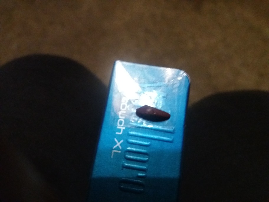

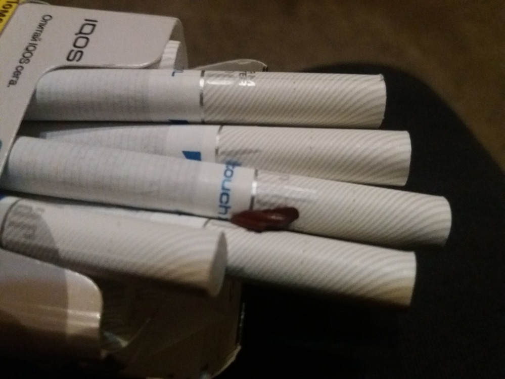

Ето го парчето в маслото.

Признавам си, че не знам оптегача от какъв материал е, но това парче наистина малко ми прилича на връх от такъв. И се чудя, как толкова време се е мандахерило из мотора и е излязло из пробката ?! И дали е само това?

Точно от края на оптегач е. Личи си даже каде се е трила веригага по него. Нещо средно между бакелит и пластмаса е материала.
