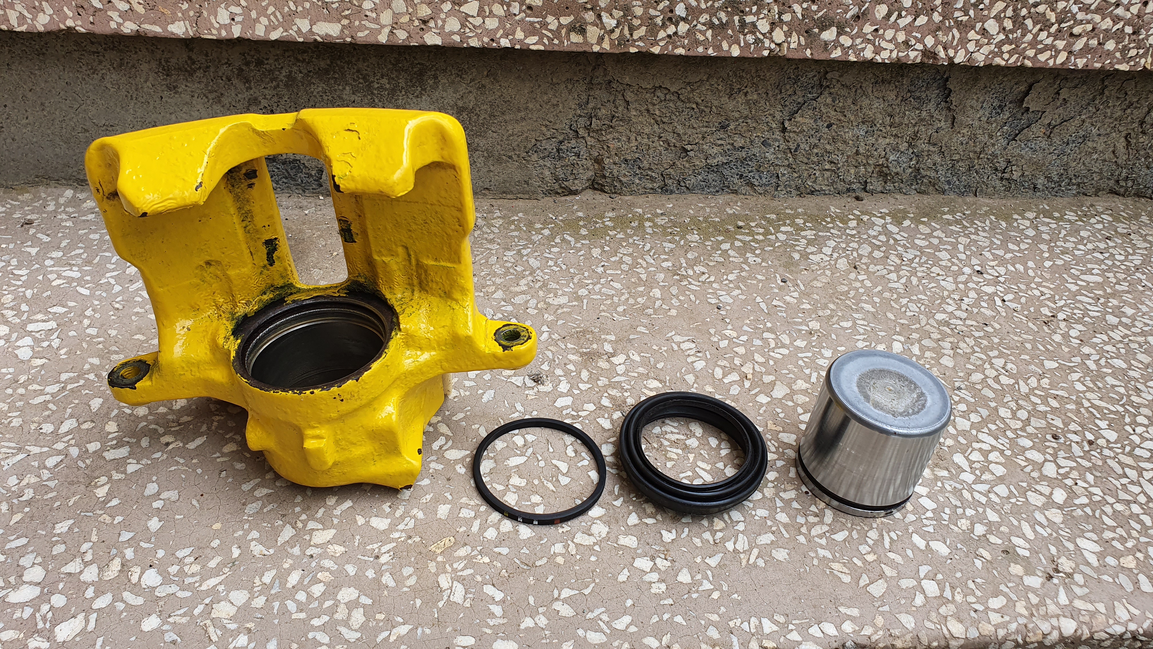

1 месец след като пуснах темата,ми остана време днес да видя къде е проблема.
Първо свалих апарата както е с маркуча на едно трупче и опитах да върна буталото с леко почукване и дълбок камък вкаран в буталото.Не помръдна.
Отвих щуцера за обезвъздушаване и пак с почукване...никаква промяна.Явно проблема беше вътре в апарата.Напомпих няколко пъти с педала да изскочи буталцето и свалих апарата.

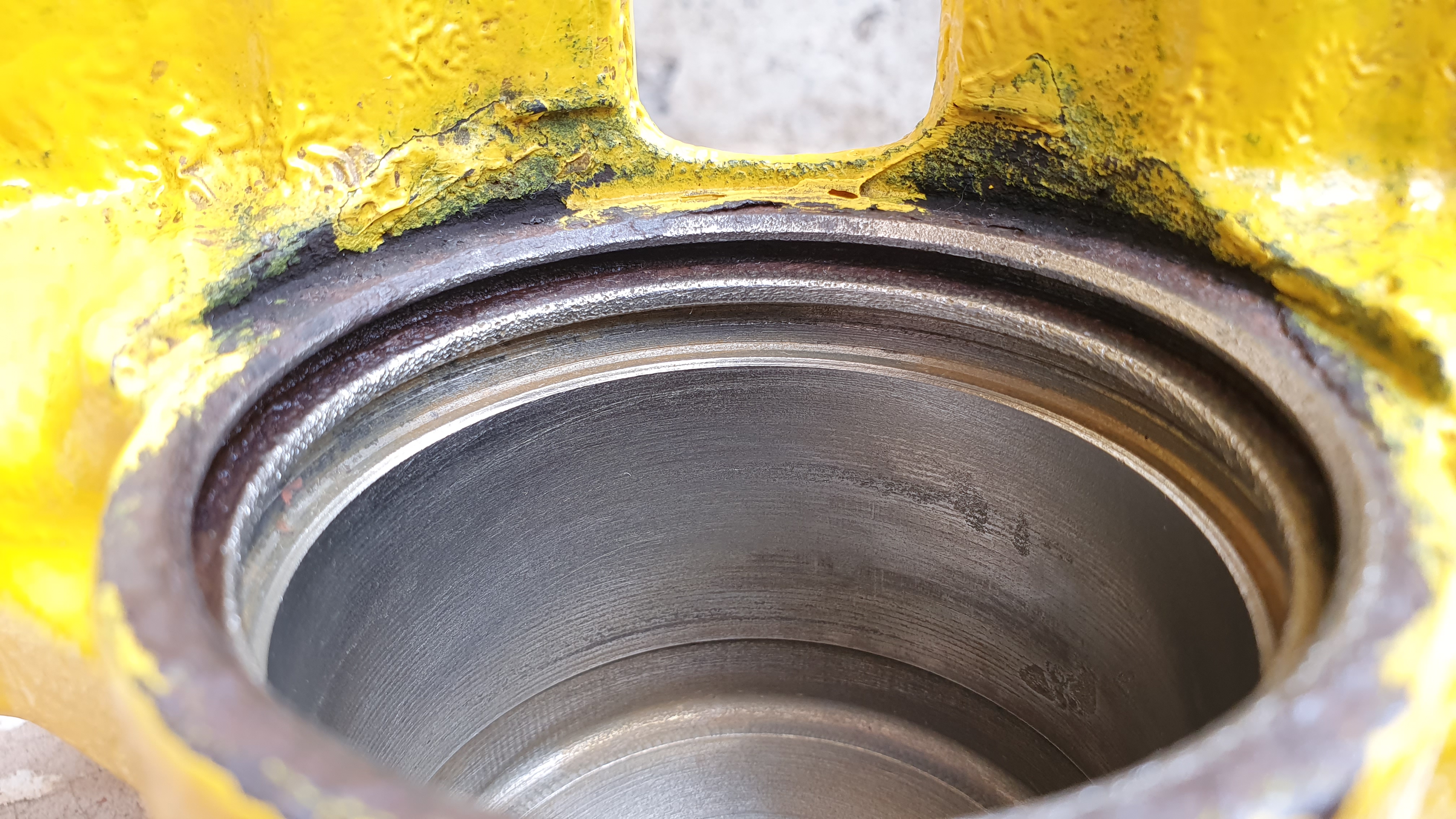

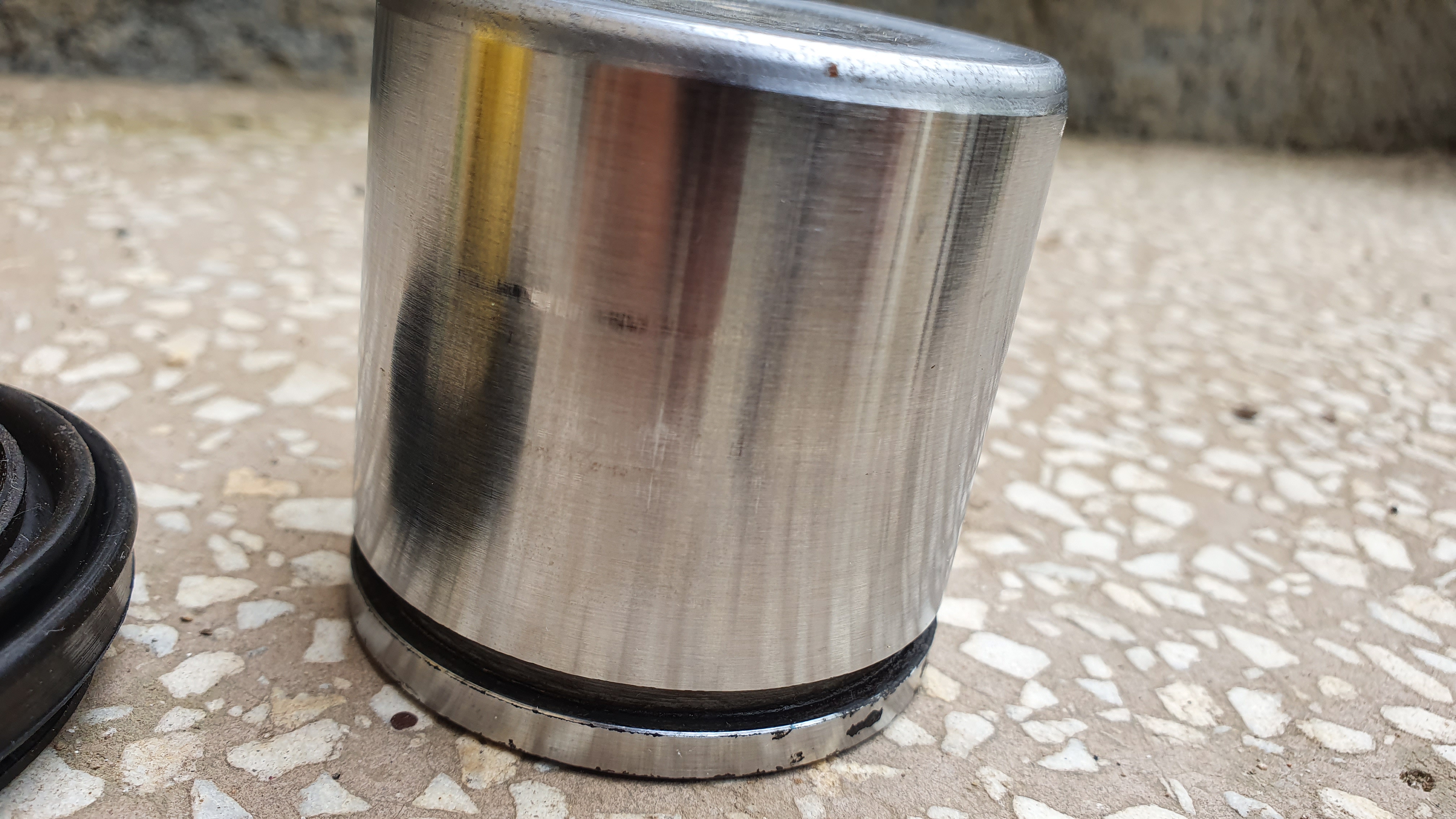

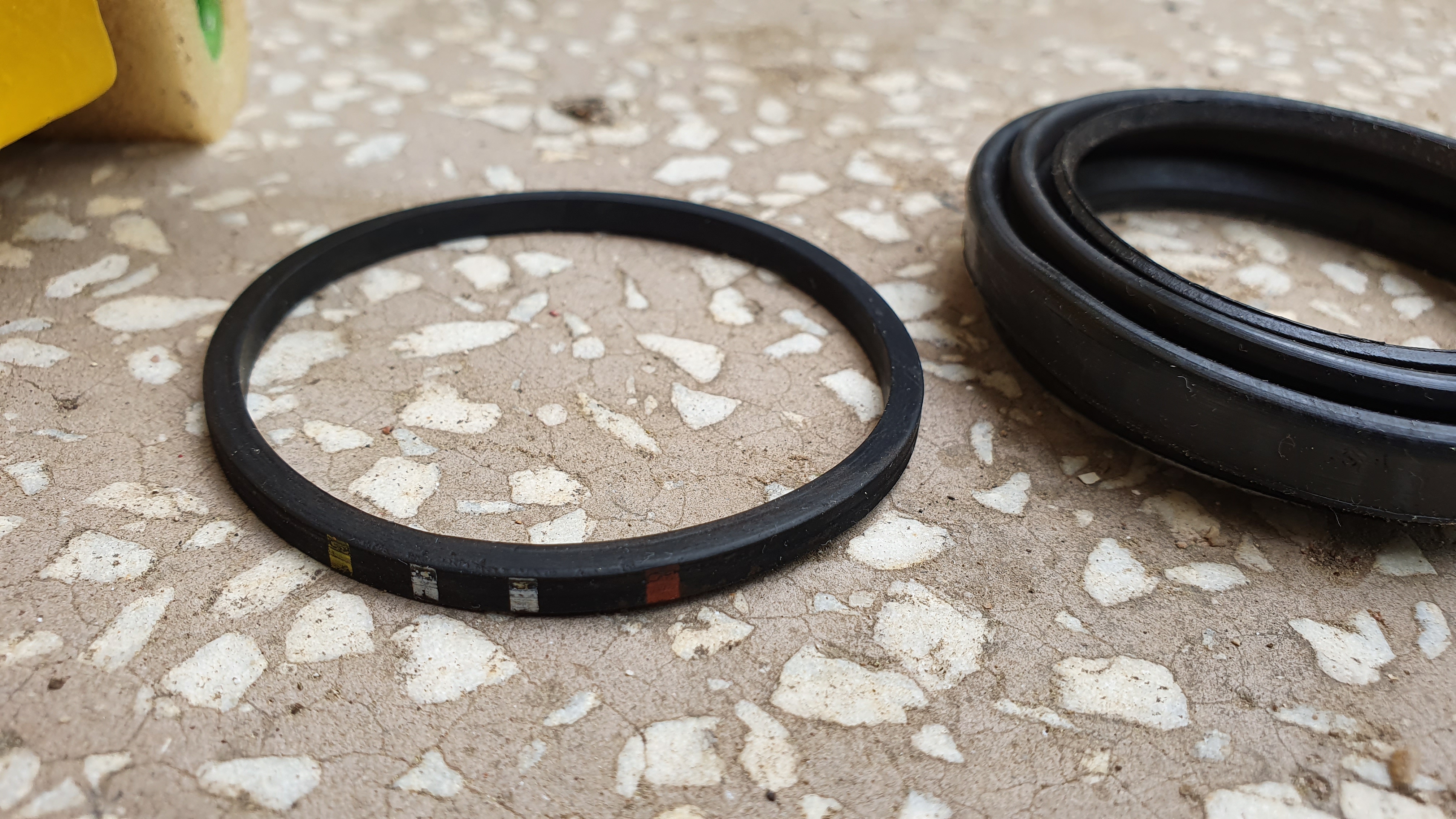

Оказа се че по буталото няма ръжда,а проблема явно беше под уплътнителния пръстен.Беше шупнала малко ръжда и надуваше пръстена,от там и буталото не помръдваше.
Разглобих всичко,и с водна шкурка зачистих буталото за всеки случай.
С тел за чинии изчистих ръждата в апарата,а с телена четка за винтоверта успях да бръкна в самия канал и да се изчисти мизерията в него.После сглобих всичко и буталото вече се връщаше свободно на ръка.
Покарах 30-тина километра и за сега няма проблеми.
