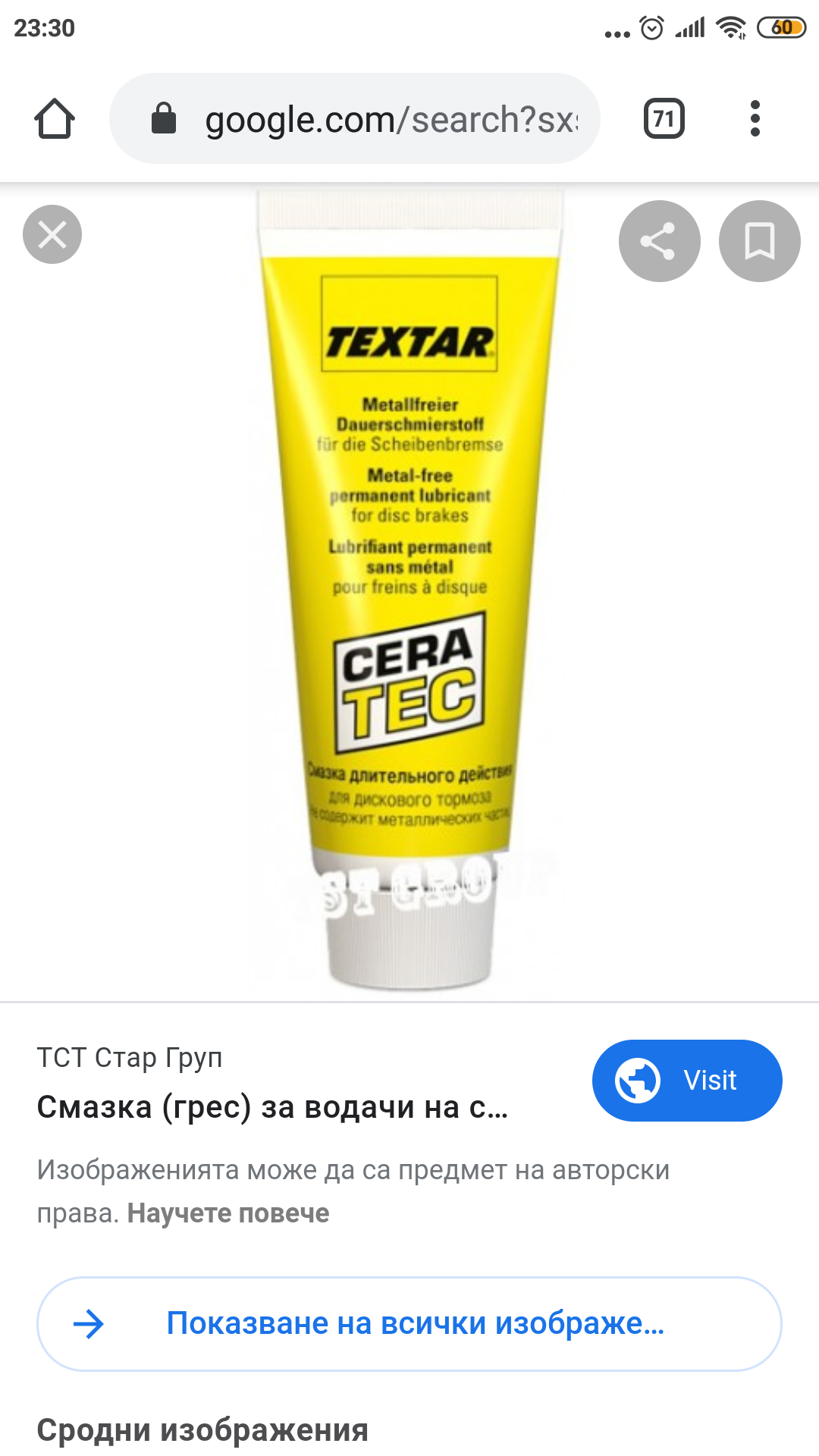

:Mr Green Fun Може и да бъркам или тук на всичко пишем грес . Използвам такава смазка след изчистване на водачите до блясък нямам рекламация до сега

Това използвам за водачи и това съм слагал на буталцата и проблеми не съм имал.

Гумичките по цялата спирачна уредба не са маслоустойчви и затова трябва много старателно да се пазят от всякакви масла и греси :exclaim

Ник никишето написа:Мой приятел си намаза водачите с медна грес ефекта е запичане затова не се слага грес температурата ебава
Според мен при водачите номерът е да уцелиш количеството лубрикант. :mhihi Не ме питай, откъде знам.

Ник никишето написа::Mr Green Fun Може и да бъркам или тук на всичко пишем грес . Използвам такава смазка след изчистване на водачите до блясък нямам рекламация до сега
Водачи казваш на водещите втулки нали? В някой комплекти има смазка, в други - неИзображение

Водачите на спирачните апарати се мажат с почти всяка грес, там няма висока температура. Ако имаше, как ще издържат гумените маншончета? Така че медна, сливова, гродова са просто маркетинг. Аз ползвам литиева, която издържа до 150 градуса и е напълно достатъчна.
Буталцата и гумените сегменти не се мажат с нищо. При монтажа се мацват със спирачна течност, за да се пъхне лесно буталото. Под прахозащитния маншон не се слага никаква смазка. Всичко друго е фолклор.
