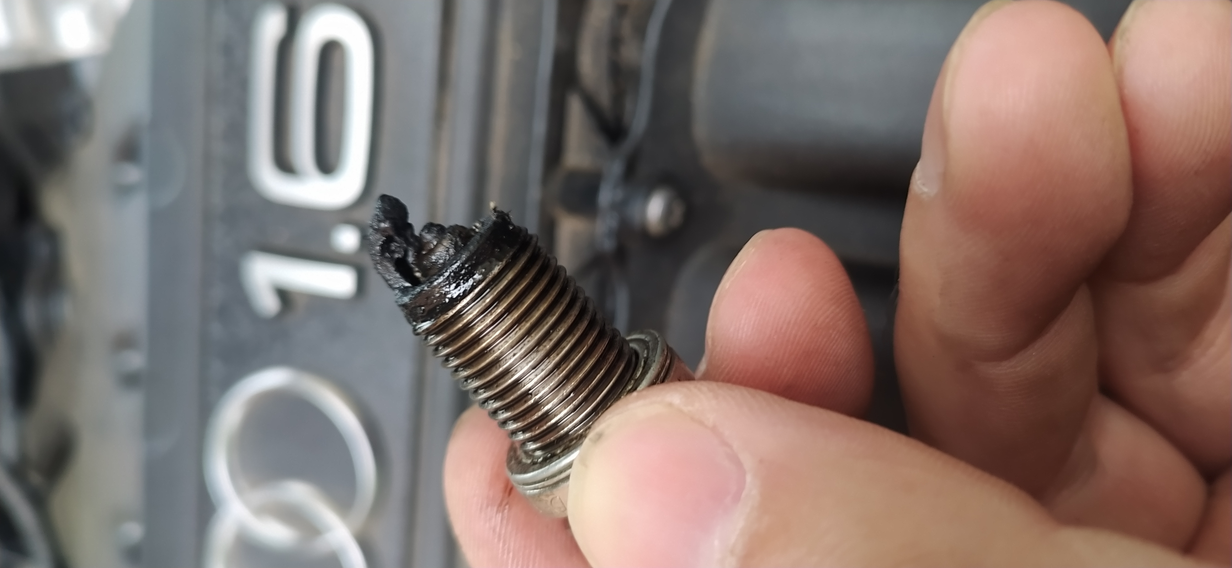

4-ти цилиндър на 1.6 BSE след "ремонт на двигателя"

Re: Golf mk5 1.6 102 2008г - разход на масло
Мнениеот jordan17772 » Съб 03 сеп 2022 13:58
Мега зле. Това ще даде искра някой друг живот :rolleyes

dontaskdontsay написа:4-ти цилиндър на 1.6 BSE след "ремонт на двигателя"
Какъв ремонт е правен?

muns61 написа:
Уж основен ама не е много сигурно. Не получихме нито фактури нито стари части, само снимки от ремонт на такъв двигател.
Би трябвало да са сменени лагерите и сегментите. Мисля че и обслужване на главата имаше.
Разхода варира от 0,5л на 50км, до 0,5л на 400км. Зависи колко я настъпя.
Общо взето от Коледа до сега е изхарчила 20+ литра.

В момента правим такава шкода с същия двигател, разхода надмина 1л на 1000км , алуминиев блок с бъчвообразни цилиндри, в допуск но все пак това си е мотор еднодневка, ремонта включва нови бутала със сегменти, старите бяха тотално клеясали, два ключа блокирали точно един срещу друг на 1-ви цилиндър. Свещта му се зацапваше за 200км до степен да не работи изобщо. Цилиндъра се пълнеше с масло при престой. Ще споделя след ремонта какво ще стане, нашия съвет беше за смяна на автомобила, клиента реши да му даде последен шанс. Прогнозираме разхода да спадне до 1-3 литра на 10хил което за този двигател в това състояние ще е едно хубаво пожелание...
