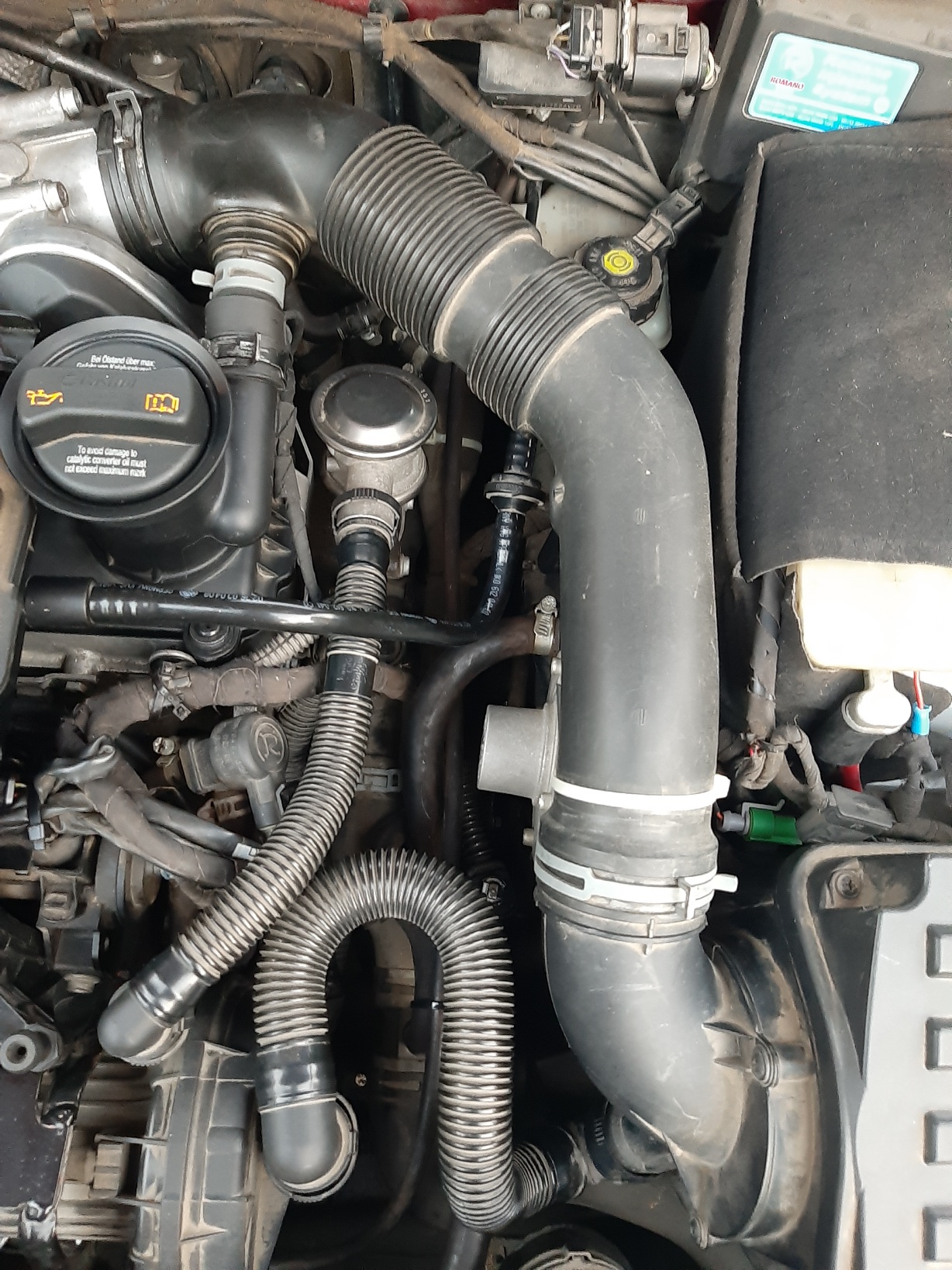

Онези дни подмених гарнитурата на капака на клапаните и забелязвам за пореден път омасляване във въздуховода преди дросела,а и в самият дросел.Това май не е нормално? Означава, че клапана за картерни газове,вграден в него, не работи коректно.Не се сетих да го проверя ,а и незнам как?Решил съм да сменя въздуховода с клапана, но се чудя за оригинален или за афтърмаркет.Някой да сподели?В руски сайтове също говорят за PCV клапана и там казват, че масло след него не трябва да има.Иначе колата гори масло 500 милилитра на около 10 000 км.,което е поносимо за ВSE мотора.

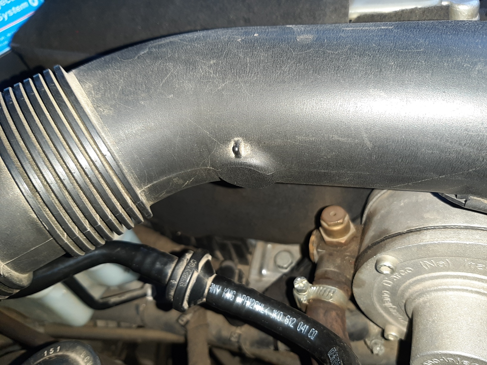

dandos,ето го моя въздуховод.На него няма допълнителен щуцер в средата,а тези по магазините имат.Този оригиналният , който си купил, как е? Ако може снимка!
Ето тук.Ако има, за какво е? Иначе трябва да го запуша!
