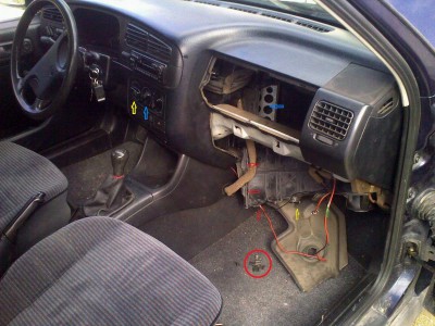

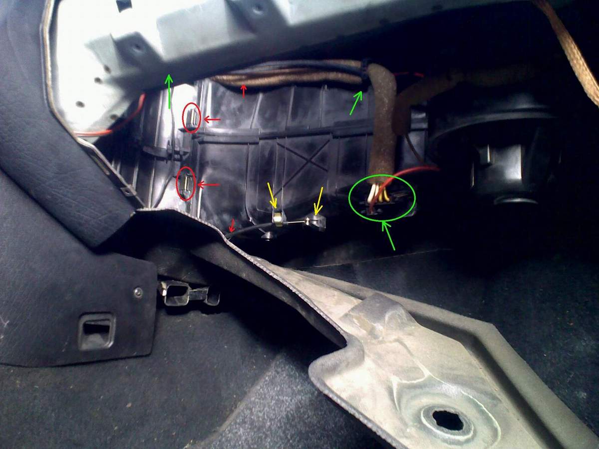

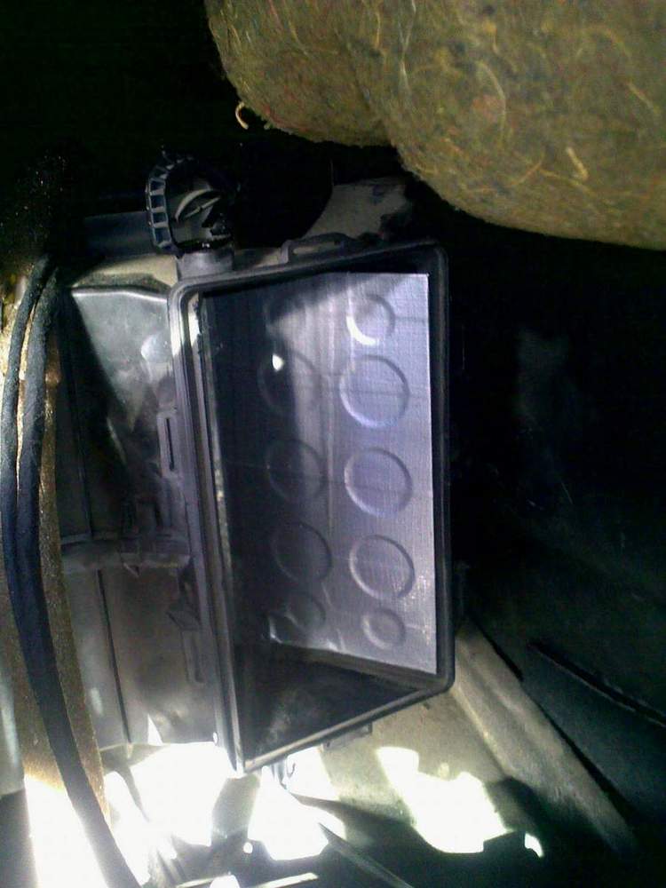

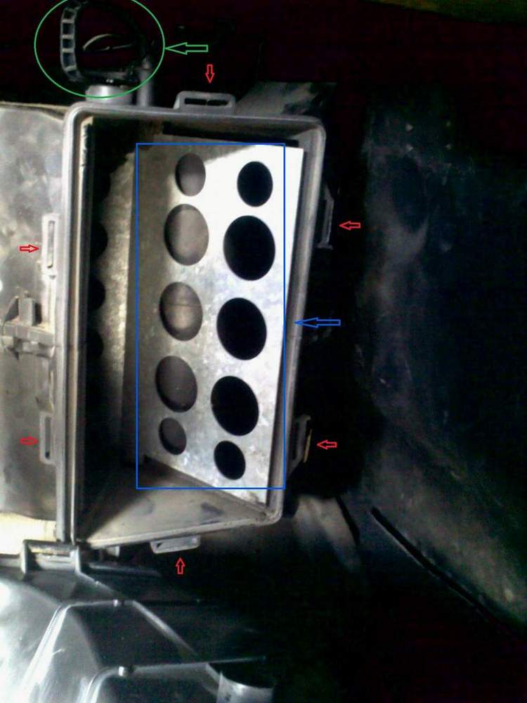

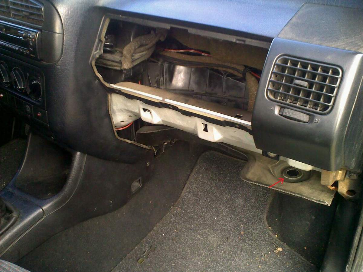

Малко снимки от моя ремонт

Re: проблем с парното на голф 3
Уплътни си клапите сам. Наистина не е трудно! Времето за ремонт е не по-вече от 1 час.
Трябват ти само комплект отвертки + малко тиксо.
Като махнеш жабката и кората под нея се открива въздухопровода. Разкачиш ли го и ти се показват клапите. С най-лесен достъп (точно отпред) ти е клапата за топло и студено. Ако не ти се занимава с подробности...уплътни поне нея и топлото ти ще се върне.
Разлгедай по-подробно темата...има достатъчно обяснения и снимки
Ако все пак не ти е ясно нещо може пак да питаш...ще помагаме.
Парите които искат за тези ремонти са наистина безумни. Захванеш ли се сам ще разбереш ,че съвсем не е нещо сложно.
