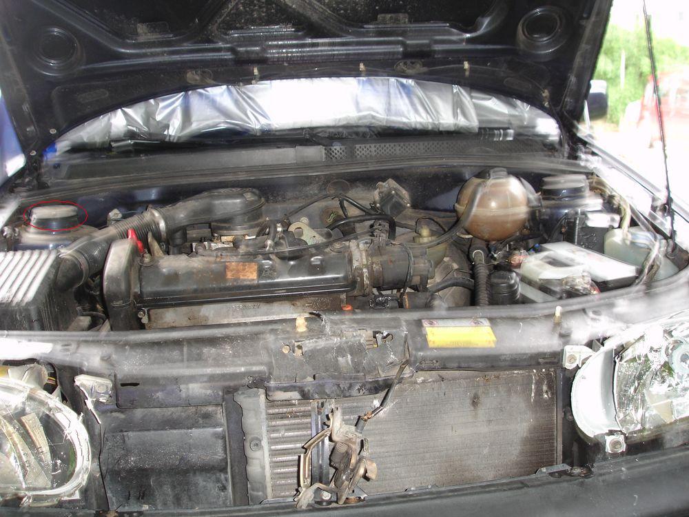

Тропкането идва от дясно, от вън не се чува само от вътре и при по-ниска скорост!
Възможно ли е да е от това забравих как се казва?
Възможно ли е да е от това което съм го очертал забравих как се казва?
Това въпросното е издигнато а другото си е плътно!

Тампони на макферсоните,колега може също и от изпуснал амортесьор да ти идва проблема погледни да не са омаслени амортесьорите късмет!

Re: Катастрофирах!!! В процес на ремонт!
Какви са синтомите при прецакан тампон на макферсона?
Да добава на десен завой е по изявено!

doaiena написа:Какви са синтомите при прецакан тампон на макферсона?
Лично при мен имам проблем със левия амортесьор към шофьора изпуснал е и почва да тропка съответно и тампоните на макферсоните са издали багажа.. и съответно колата не е стъбилна.. ако я караш така има вероятност да почне да разбива останалото по окачването докато не ти онищожи и гумите накрая... отиди на сервиз да я погледнат.
Колега и при мене,беше така.. на десен завой нещо ми притропваше...мислех си за каренца нещо,въртех колата в кръг и не та не нищо не се слушаше.Само при десен завой малко по рязко и тогава се слуша тая история,бях я откарал на едни "майстори" и ми казват колата си ти е много здрава нищо и нема.Учудих се и го качих въпросния майстор и му показах кога и как изтропва.И така причината беше удъртавял тампон на макфера,от се получава луфт и прожината при такова напрежение се измества и тогава се слуша това изтропване.Дано да съм бил полезен... и успех
