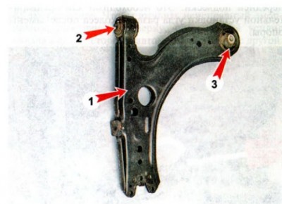

Golf 4 1.6, 100 к.с. - Смяна на тампони на преден носач
Мнениеот rumen59 » Вто 08 авг 2017 20:42
Здравейте колеги,
някой да е сменял тампоните на предните носачи ?
От известно време левия носач досадно скърца.Огледах го и забелязах ,че е скъсан.Луфт няма но смятам да го сменя.
Ще сменя и №-3 както и № 2
Каква марка да търся ?
1-Тампони носач -DELPHI
2-Тампони носач -FEBI BILSTEIN
3-Тампони носач -SWAG
4-Тампони носач -TOPRAN
5-Тампон носач MONROE
https://sauto.bg/tamponi-nosach-za-volk ... lf-iv-(1j1)-16-8460.html
