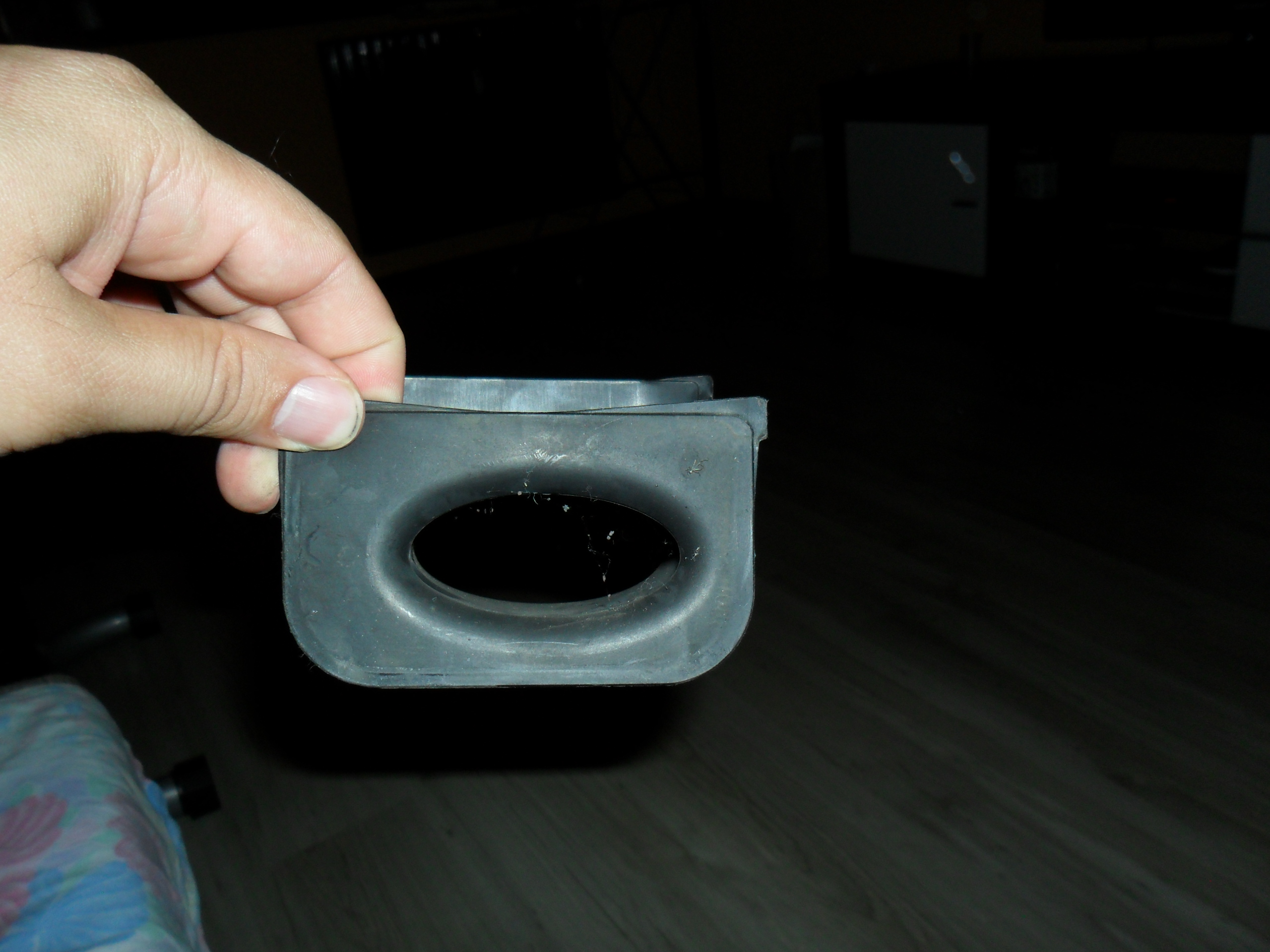

Здрасти смени филтъра и махни това
http://www.mypicx.com/08192011//
http://store.picbg.net/pubpic/40/9A/39d ... 55409a.JPG
и виж как е, 11 винчета нали знаеш за смяната на филтъра :) ще се ориентираш надявам се.
Вижда се колко ограничава входящият въздух към филтъра и дросела, не знам защо са го направили по този начин.
Вземи филтър на бош 28,50 аз тази седмица сменявах, има и една гума на дросела/кутията по-точно/, при италианските филтри не я дават, а на Филтрон / от евтините само те имаха/ не става нищо от нея.

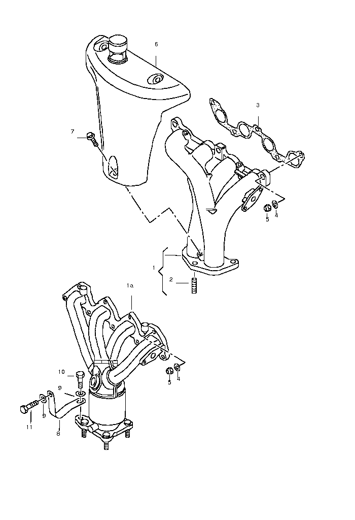

Това на снимката долният колектор в тумбестото ти се намира катализатора, ако си с код на AUS, AZD, BCB на двигателя, но не мисля че проблема ти е от катализатора, по-принцип свещите е по вероятно да са, може и бобина да не работи, грешки имаш ли (гледано ли с комп).
За махане, не бих позволил да ми го режат, ако става с изтърбушване след като се развият болтовете към меката връзка.

Махането става чрез "изтърбушване" след като се откачи. Нищо особено като процедура и труд. Няма преки последици, освен, че колата ти вече няма да покрива Евро 4 норма, а само до Евро 3.
Но пак казвам - според мен проблемът ти е другаде - диагностика, свещи, AGR, ... не барай катализаторите излишно.
